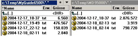

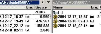

Ich habe gestern einen Maustest mit MD95K und MyGuide 6500 durchgeführt.
Start 18:36; Ende ca. 3:35
Enthalten waren Autofahrten mit Zwischenstopps und einen Laufrunde.
Während der gesamten Zeit war Glopus aktiv und sollte protokollieren.
Es gab eine längere Pause von 22:55 bis 2:10, in dieser Zeit hatten sich die PDA schlafeb gelegt. Nach dem Aufwecken lief auf dem MG kein Glopus mehr und musste neu gestartet werden. Die Protokolldatei zeigte heute morgen um 10:30 0Byte Größe und erst nach Anschluss an das USBkabel begann Glopus zu protokollieren.
Insgesamt, wurden die Protokolle auf dem 95k (mit MN 4.2) zuverlässig erstellt , auf dem MG6500 (mit FN PE) nur bruchstückhaft.
