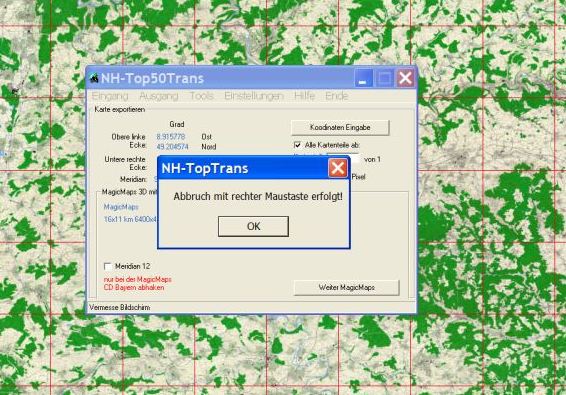

  • Auch bei mir funktioniert das Ganze nicht. Ich habe allerdings die Magimaps-Karte nicht auf der Festplatte, denn das Setup installiert immer nur das Programm. Ich bekomme keine Option angeboten, auch die Karten auf der Festplatte zu installieren. Wie kriege ich das hin?
    Meine bisherigen Versuche, den Export von DVD aus zu bewekstelligen, enden immer nachdem ich den Pfad für die Bilddatei eingegeben habe und der Aufforderung, die 2D-Karte zu öffnen. Wenn ich dann OK drücke, behauptet das Programm, ich hätte mit der rechten Maustaste abgebrochen???

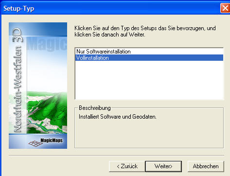

    - Dies zum Ersten:
    Wie steht das in der Anleitung???!?????
    Programm MUSS auf der Festplatte installiert werden...
    Wenn das Programm installiert ist, bitte deinstallieren und dann VOLLINSTALLATION wählen...
    Dann aber auf JEDEN Fall das Update von MagicMaps nochmal aufspielen...
    Damit fangen wir schon mal an - gell...

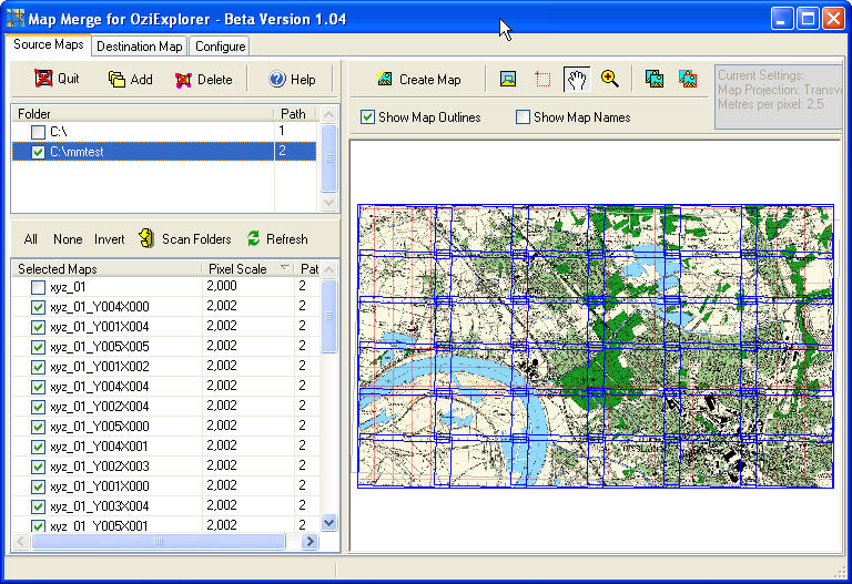

    NH-Top50Trans hat mit einem Klick bereits über 300 Karten erzeugt...
    Nun dauert es hal im OZI-MapMerge Programm so lange bis dies daraus EINE Gesamtkarte erzeugt hat...
    Sozusagen dauert mein Zweiter Klick dann etwas länger...
