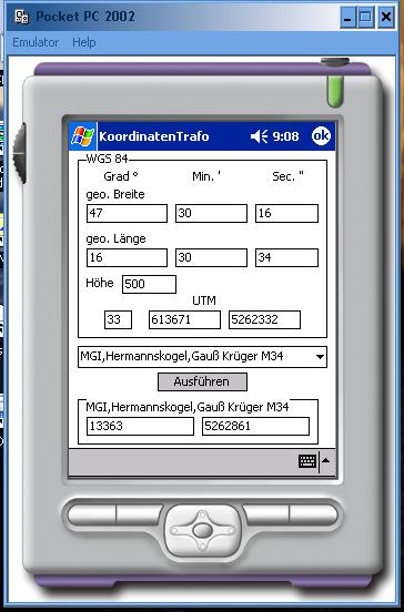

  • Hi Anderl,
    irgendwie bringe ich es nicht ganz hin:
    Ein Grenzpunkt meines Hauses hat ca. folgende Werte:
    geogr.Koord WGS84:
    L 16° 30' 34"
    B 47° 30' 16"
    Gauss-Krüger Koordinaten
    MGI Hermannskogel, Bessel, Meridian M34
    Y 13354.04 (Y="Rechts, Ost")
    X 5262854.05 (X="Hoch, Nord" - bei X werden die 5Mio üblicherweise/wahlweise weggelassen)
    Bundesmeldenetz M34 (Y+750000, X ohne die 5 Mio)
    Y 763354.04
    X 262854.05
    ("üblich" sind die BMN-Koordinaten aber nicht - zumindest in der Vermessung arbeitet man mit GK-XY's ;) )
    Wenn ich es mit Deinem Koord.Trafo umrechne, komme ich aber auf folgendes Ergebnis:
    Y 3473844
    X 2111628

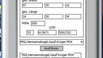

  • androx
    So wie mir scheint hast Du bei der Eingabe Länge und Breite vertauscht. Siehe das Bild unten.
    Wastl
    Komischerweise habe ich weniger Problem mit den Datumsübergängen als mit der Berechnung der ebenen Koordinaten wie GK oder UTM.
    Im Nordwert bei deinem Beispiel sind es aber auch "nur" 9m. Ich habe das für den Anfang mal als "noch tragbar" eingestuft.
    Wenn ich die Koordinaten mit Fuwagi oder Transdat umrechne sinds sogar nur 8m Differenz.
    Problem ist, dass ich mit einer Reihenentwicklung arbeite und der Author dieser Literatur anscheinend der Auffassung war, daß diese Genauigkeit ausreichend ist und deshalb die Reihe vorzeitig abricht.
    Andere Frage, ist die Abweichung zu groß für Dich? Wenn ja, welche Toleranzen würdest Du noch dulden?
    Anderl
