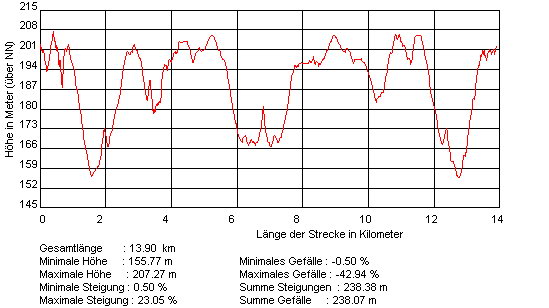

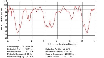

    zu den Höhenangaben:
    Ich wohne auf einer amtlich vermessenen Höhe von 200,2 m über NN. Das erste Programm, welches mir die Höhe angezeigt hat war Glopus. Sie lag je nach Lust und Laune zwischen 177 und 368 m!!!!
    Ähnliche, nur vielleicht nicht ganz so extrem sahs mit Ozi und MM2Go aus. Mit Ozi spiele ich noch rum, aber schau Dir mal das Höhenprofil eines aufgezeichneten Tracks von MM2Go an: Bis zwei Ausreißer bei der Unterquerung einer alten Eisenbahnbrücke sowie den ersten 400 m (im Gebäude) stimmt es bis auf den Meter !!
    Und das, obwohl das Programm unten in der Statuszeile (fast) den gleichen Käse anzeigt wie Glopus. Zudem befand sich das Gerät mit eingeklappter Antenne wohl verpackt in einer Tasche (von wegen freier Sicht auf einen blauen Himmel) Ich muss dazu bemerken, dass das die Trackprotokollierung auf 3 sec stand. Es ist immer die Frage, was das Programm mit den eingehenden Daten veranstaltet. Mit MM2Go hat bislang jede Route exakt gestimmt.Sobald ich klarer sehe, werde ich einen Erfahrungsbericht hier im Forum einstellen.

    Allerdings sind die Höhenangaben in der Trackauswertung bei MM frappierend genau. Ich vermute daher, dass zusätzlich zu den Trackdaten noch die Höhendaten der Topo-Karten herangezogen werden. Auf jeden Fall bilden letztere nicht die ausschließliche Basis, sonst gäbe es keine Abweichung im Gebäude und in der Nähe von Eisenbahnbrücken. Aber wie gesagt, ich teste noch...

    Nachdem ich heute morgen auch zum xten mal den 95000 neu aufgesetzt habe muss ich ganz schnell meine obige Aussage bzgl. MM2Go korrigieren: Die Höhenangaben werden ausschließlich aus dem Höhenmodell der Topokarten gezogen, incl. der unsauberen Punkte. Im Trackprotokoll stehen nur UTM-Koordinaten. Das einzige Programm, welches die aktuelle Höhe relativ genau ausgibt (bislang zwischen 244 und 267 m) ist XTrackDemo von Sirf. Dafür zeigt es die Höhe nur relativ selten an. Jedenfalls verwendet XTrackDemo nicht das das NMEA-Protokoll sondern das eigene. Ich bin mir nicht sicher, aber irgendwie scheint das Protokoll einen Einfluss auszuüben Trotzdem, um zur eingangs gestellten Frage zurückzukommen:

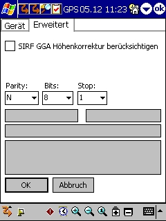

  • Hallo zusammen,
    bei Pathaway 3.0 kann man die Höhenkorrektur aus dem GGA-Datensatz mit in die Höhenanzeige einrechnen lassen. Mit einer Maus ohne althergebrachtes DGPS schwankt die Höhe jedoch immer noch um gut +/- 15m.
