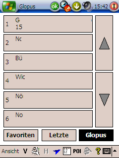

    Original von Habicht99
    Hallo Kurbel,
    auch Dein Problem kann ich nicht bestätigen. Die Schnellstarttasten benutze ich hauptsächlich. Ebenso auch die Darstellung klappt bei mir einwandfrei.
    Siehe dazu auch das Bild.
    Kannst Du mir bitte verraten, was png für eine Dateiendung ist? ?(
    Hast Du das Bild auf einem eigenen Server?
    Ist ja genial, wie schnell es angezeigt wird...
    Original von HSVMichi
    Kein Problem:
    Die Endung ist das jetzt gebräuchliche plattformübergreifende Grafikformat. Es ist deutlich kleiner als BMP aber nicht so verlustbehaftet wie JPG.
    PNG = Portable Network Grafik
    Es wird u.a. von allen MS-Anwendungen unterstützt. Das Bild habe ich mit dem Programm "HARDCOPY" vom PC aus dem PDA entnommen. Er muss nur über ActiveSync verbunden sein. Und natürlich aus Datenschutz ein wenig die Buchstaben "geklaut".
    Hier noch etwas mehr zu dem Format: http://www.libpng.org/pub/png/
    und zur dritten Frage: Das Bild liegt auf dem Server vom Board.... aber von meinem Server ginge es genau so schnell und würde gleich als Bild dargestellt. Eigentlich mache ich es meistens so. Bei dem vorhergehende Beitrag hatte ich das nur vergessen.
    ciao
    gerd
    Nexus 6P - NEXUS 10 Android-Europa
