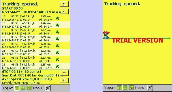

    NACHTRAG: mal ein Beispiel meines Problems:
    Bilder
