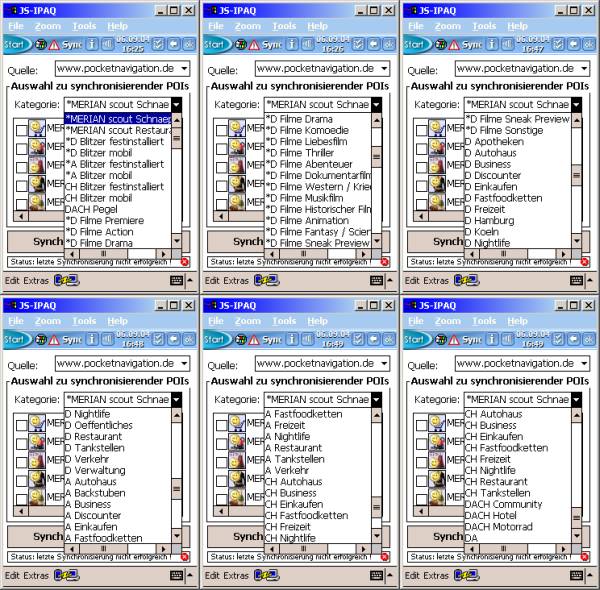

  • Hallo Bab,
    Das ist ja das Problem: ich habe dort in der POI-Auswahl keine Wettergruppen! (siehe Bild)
    Deine Vorgehensweise wäre für mich auch der einzig logische Weg:
    Man wählt unter "POI-Sync" - "POI-Auswahl" die zur Synchronisation gewünschten POI's aus und genau diese Auswahl wird dann synchronisiert.
    Aber ich habe dort kein Wetter - Was nun?
    Jetzt wo Du es schreibst, kann ich mich auch an die Gruppen mit Ost, Süd, West und Nord erinnern - die hatte ich schon mal irgendwo gesehen :D
    Kann es sein daß bei mir irgendeine INI-/CFG-Datei zerschossen ist?

  • Hi jsacer, bei Deinem letzten Bild fällt mir der unvollständie Anfang DA auf.
    Normalwerweise kommt da noch DACH Verkehr,PL Tankstellen, und dann gehts mit dem nWetter erst los!
