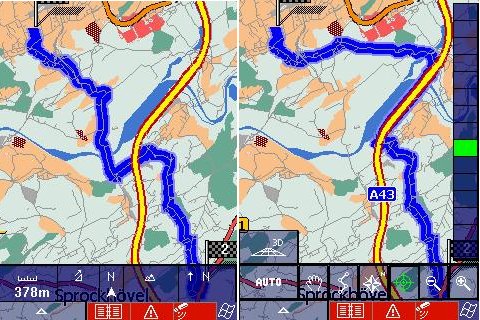

Also nun fliegen wieder die fetzen wegen Profile und so
Habt Ihr eigentlich das Problem gelesen, um das es geht?
Das hat ja wohl rein gar nichts mit irgendeinem Profil oder Mausabriß oder sonstwas zu tun!
Der gute Mann steht vor seinem Ziel und wird per Satellitenempfang noch einmal 10 Kilometer im Kreis navigiert!
Und zu den Profilen: bevor ich MN|4 beende, ein neues Profil wähle und MN|4 wieder starte, da setze ich doch lieber ein Zwischenziel. Geht wesentlich schneller, erzielt das bestmögliche Resultat, und ich brauche auch nichts zurückzudrehen.

Das ist doch mein Problem was ich nicht kapiere. Ich weiß auch nicht so richtig, was das mit Profilen zu tun hat. Ich bin da gerade nochmal gewesen und habe 6 Sats in der Anzeige !
