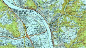

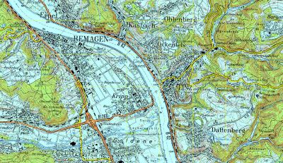

Das kann ich nun bestätigen: ich habe nach Peters Workshop-Anleitung aus der TOP50 NRW ein über 300 MB großes Bitmap erzeugt und mittels Img2ozf in eine 48 MB große Ozf2-Datei konvertiert. Die Kalibrierung war kein Problem, ist über den ganzen Bereich OK. Aber die Farben sind recht "gewöhnungsbdürftig": zuvor weiße Bereiche werden bläulich, und so hat im beigefügten Bild das Land etwa die gleiche Farbe wie der Rhein.
Um auszuschließen, dass da die TOP50 V4 eine Rolle spielt, habe ich gleiches mit der Top50 V3 von RP versucht: etwa gleiches Resultat. Da hat Ozi beim Konvertieren wohl einen Bug.

Das kann ich nun bestätigen: Aber die Farben sind recht "gewöhnungsbdürftig": zuvor weiße Bereiche werden bläulich, und so hat im beigefügten Bild das Land etwa die gleiche Farbe wie der Rhein.Hallo,
auf wieviel Farben hattest du reduziert? Ich mache die Farbreduzierung (meist auf 16) immer mit IrfanView und das bereitet da keine Probleme.
Wastl
Das Problem beim Umgang mit bmp ist, dass IMG2OZF diese als Ganzes (je nach Größe des Speichers gibt das per se schon Probleme) bearbeiten muß, während andere Formate stückweise verarbeitet werden. Deshalb wandle ich die bmp noch in tif um. Schau mal in die Hilfe von img2ozf oder in meine HP.
... wenn ich bmp Dateien erstellt habe, vor allem bei großen Dateien über 300MB, reduziere ich im ersten Schritt die Farbtiefe auf 128 Farben mit IrfanView 8), denn eine geringere Farbtiefe bringt überhaupt nichts
Die Vorteile liegen mE darin, dass IMG2OZF dann kein Problem mit der Größe der bmp Datei hat, das umwandeln in ein tif entfällt und die Farbtreue gewährleistet ist

ich hatte die Grafikkarte zum Erstellen des temporären Bitmaps auf 256 Farben eingestellt, und in IMG2OZF hatte ich zunächst die Voreinstellung von 48 Farben belassen. Interessanterweise war die Größe der resultierenden OZF2-Datei dann auch bei 32 Farben und bei 64 Farben etwa gleich groß.@fermoll:
ja, die Workshops habe ich gelesen, und zu Deiner prima Homepage haben wir uns schon mal gemailt ;). Der TIF-Versuch wäre mein nächster gewesen. Falls nicht unbedingt notwendig, hatte ich jedoch zunächst auf weitere Zwischenumwandlungen möglichst verzichten wollen, um mir nicht weitere eventuelle Fehlerquellen einzuhandeln.@cludy:
IrfanView ist vielleicht einen Versuch wert. Um IMG2OZF zu "entlasten", hatte ich die Reduzierung auf 32 Farben mit XnView versucht (ist ein Freeware-Pendant zu IrfanView). Das stieg aber mit der Meldung "zu wenig Arbeitsspeicher" aus. Das habe ich nicht ganz verstanden, denn mein PC hat unter Win98 Se zwar nur 256 MB RAM, aber die für die Auslagerungsdatei stehen mehrere GB zur Verfügung. Ich werde IrfanView mal testen.Viele Grüße,
