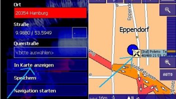

Hi Tobias, es klappt, wenn ich über "Umkreissuche" ein Restaurant als Ziel wähle, dann auf das Icon in der Karte klicke und jetzt im Untermenu "Web Details" wähle.
Wähle ich aber "Web Details" bereits in der Auflistung der "Umkreissuche", klappts nicht.

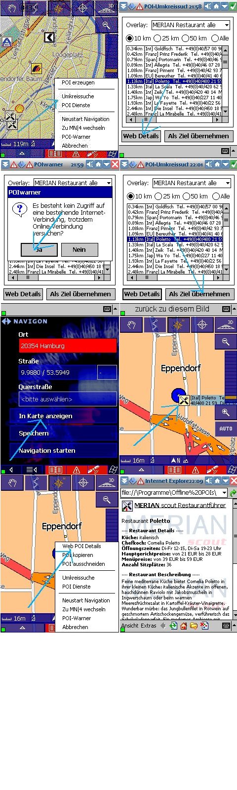

Ok, ich mache das Ganze noch mal. Mit Bildern.
Vorab: nein, er war bei mir auf der Couch! ![]()

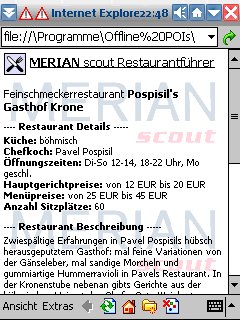

So, zu den Snapshots: ich habe jede Aktion offline gemacht und anschließend ins Craddle gesteckt, um das Bild zu schießen.
Beim letzten Bild allerdings gelang es mir nicht, da beim Einsetzen des Craddles das Bild auf den POI-Warner umschaltete, und wenn ich zum MN|4 zurückging, war der IE geschlossen.
Habe dann online noch einmaldraufgeklickt - und wie Du siehst: auch online greift er auf Offline zu. Also alles korrekt.
Und vorher siehst Du auch, daß er es ohne Icon nicht gemacht hat.

Sieht so aus:
geht also im POI-Manager? Und auch nach dieser Prozedur noch nicht in der Umkreissuchen?
