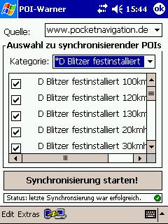

Hi Tobias,
hier der Screenshot.
P.S. eine Datei sync.set habe ich auf meinem PPC nicht gefunden. -

Hallo Tobias,
im POI-Manager ist im Fenster kopieren nach, bei D°festinstalliert, die km Angabe durch den neuen langen Namen nicht mehr zu sehen.
Also eine genaue Auswahl nicht mehr möglich. -

Hi wdm,
das wird auf die schnelle nicht zu ändern sein. Wenn man die Auswahl öffnet kann man es gerade noch sehen. Hier ist eine Anpassung des POI-Warner nötig, hier muss Markus ran...

Hallo Tobias,
danke, den Hinweise darauf iim Paten Forum kannst du damit abhaken.
Bei mir ist aber nichts mehr von der km Angabe zu sehen.
Muss mal sehen ob ich die Schriftgröße irgendwo in den Einstellungen verändern kann. -
