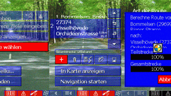

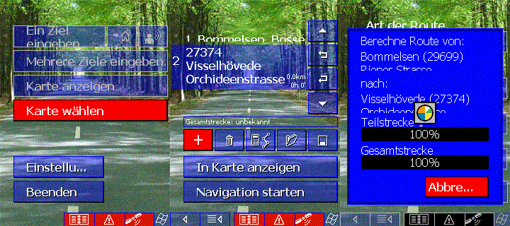

  • @all
    jetzt habe ich es geschafft.
    Ich konnte die Zahlen samt Feldern vergrößern, jedoch blieben die Text klein.
    Hier die ersten Screenshots:
    [Blockierte Grafik: http://dietmar.hagspiel.co.at/pocketforum/dIdI-Skin/v1-3-1.JPG]---[Blockierte Grafik: http://dietmar.hagspiel.co.at/pocketforum/dIdI-Skin/v1-3-2.JPG]---[Blockierte Grafik: http://dietmar.hagspiel.co.at/pocketforum/dIdI-Skin/v1-3-3.JPG]
    [Blockierte Grafik: http://dietmar.hagspiel.co.at/pocketforum/dIdI-Skin/v1-3-4.JPG]---[Blockierte Grafik: http://dietmar.hagspiel.co.at/pocketforum/dIdI-Skin/v1-3-5.JPG]
    Hinweis: Die schrift ist absichtlich nicht regelmässig angeordnet - damit konnte ich die lesbarkeit aus meiner sicht leicht erhöhen.
    Leider muss ich noch ein paar andere Seiten anpassen, da durch die höhere schrift auch paar felder zu klein wurden.
    für das muss man noch etwas warten, war aber jetzt den skin schon verwenden will, kann diese natürlich gerne machen ...
    dIdI
    PS: um weitere ideen / feedback wäre ich dankbar.
    PS2: eine version ohne tmc werde ich gerne bei bedarf für euch auch noch machen.
    [align=center]Hier war mal eine tolle Signatur
