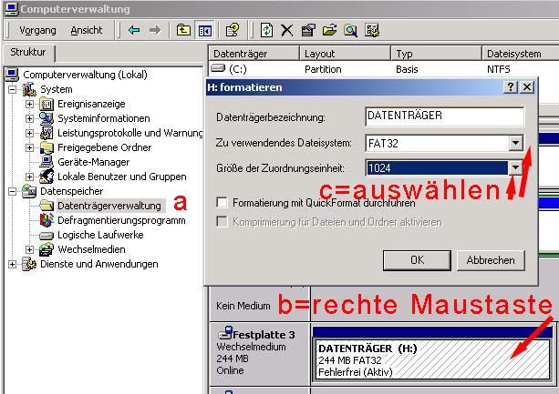

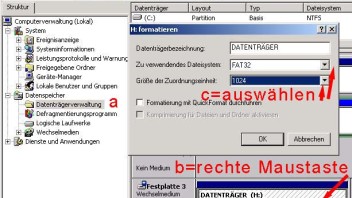

    2. Schneller berechnen und schneller bild aufbau. :sonne
    a. Speicher karte neu formattieren mit Flash format, einstellungen: FAT32, Block size 1KB.

    @ all: EBiemans schreibt : FAT32, Block size 1KB.
    Frage, hat schon jemand probiert, ob das auch mit dem Betriebssystem PPC 2002 was bringt.

    Das hat nicht mit dem PPC 2002 zutun, sondern mit dem Filesystem. Durch die kleinere Blockgröße verteilen sich Datenpakete nicht mehr in die großen Blöcken und es entsteht nicht soviel Leerbereich auf der Karte und der Zugriff geht schneller. Das Lesen muß nicht mehr über die ganze Platte erfolgen...Näheres wenn Du es tiefer wissen willst, mit anschaulichem Bild...
    Der Blocksize-Parameter ist abhängig von der Größe der Speicherkarte, bei einer 1GB-Karte ist die Mindesgröße 4KB.
    Wesentlich größeren Einfluss hat der Datendurchsatz der Karte beim lesenden Zugriff.
