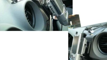

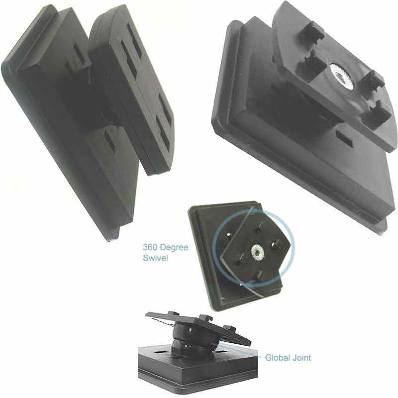

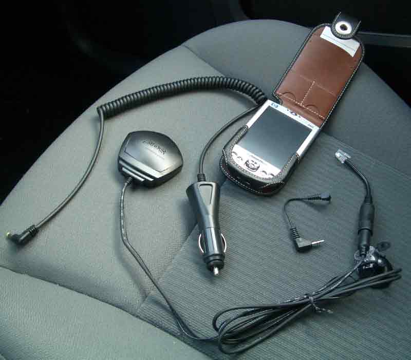

In der quick-and-dirty-Version sieht das dann so aus:
Und so von der Seite:
Damit bin ich in geschätzt einer Minute von einem in ein anderes Auto umgezogen. Optimieren kann ich das jetzt sicher noch was die Kabelage angeht. Also z.B. die Versorgung mit Bordspannung nicht über den ZiGaAnz sondern direktverkabelt machen und das Kabel der Maus kürzen und vielleicht den Adapter weglassen und einen RJ11-Stecker direkt an das Kabel crimpen. Dazu bin ich aber erfahrungsgemäß erstmal zu faul, da es ja nun funktioniert.
Ich hoffe, dass euch die Bilder weiterhelfen bzw. dass die Qualität der Lösung in den Bildern rüberkommt.
Und jetzt bin ich gespannt auf eure Kommentare.

Danke für das Lob. Das gute an der Lösung ist zusätzlich, dass das Gezitter vom Schwanenhals nun eliminiert ist. Das ging mir schon auf die Nerven und tat dem PDA sicher auch nicht gut.
Für mich jedenfalls ist der Schwanenhals nun nur noch als Notlösung denkbar. Proclip und Seidio sind eine sehr gute Kombi finde ich.

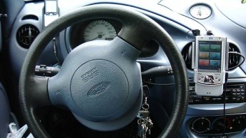

Hallo zusammen, hat doch mehr als 1-2 Tage gedauert, aber nun habe ich die Fotos fertig.

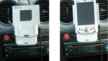

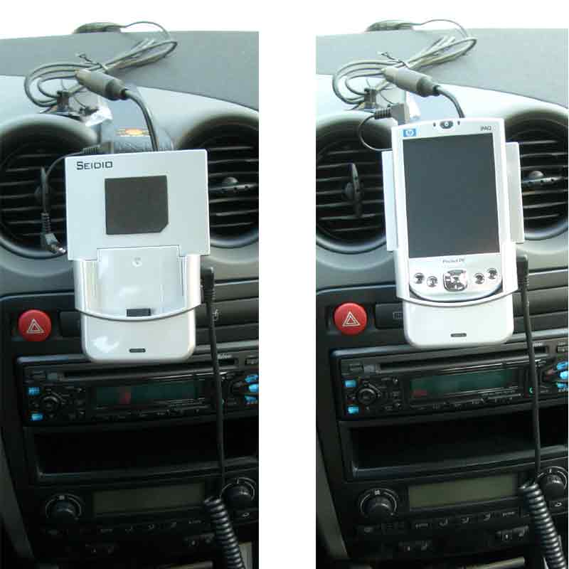

So, hier mal meine komplette Installation im Ford Ka in der Gesamtansicht.
- Links über dem Lenkrad erkennt man mein S/O/N/Y T610 (kein optimaler Platz, da starke Spiegelung, aber ein besserer Platz war aufgrund der "Rundungen" im Ford Ka nicht verfügbar)
- Das Ladekabel für das Handy führe ich über das Lenkrad (bzw. über die Verkleideung des Lenkrads im Armaturenbrett) zum Stromausgang des Seidio G2500
- Ich habe den Brodit-Proclip direkt am Armaturenbrett zwischen den Lüftern eingeklemmt, so ist eine optimale Sicht auf den PPC gewährleistet (keine Spiegelung o. ä.)
- Die GPS-Maus ist rechts vorne angebracht (nicht sichtbar), das Kabel habe ich mit "Siemens-Luftverdrahtung" einfach oben in die Lüftungsschlitze zur Windschutzscheibe geklemmt. Das hält einigermaßen, kann schnell entfernt werden und brachte Null Arbeit
Mal sehen wie es im nächsten Winter wird, wenn die Scheibe enteist werden muß... - Hier sieht man das Stromkabel für den Halter noch lose direkt vor dem Raio und den Lüfterkontrollen herunterhängen - weiter unten meine (pragmatische) Lösung dafür...
- Der Blick/Zugriff auf das Radio ist ein klein wenig behindert, ich kann aber damit leben (wer schaut schon dauernd auf das Radio-Display?)

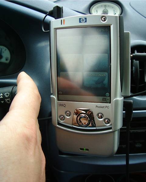

- Der Halter ist relativ nahe am Lenkrad - der Abstand zwischen Scheibenwischer und Halter mit PPC ist ca. 3-4 cm.
Man muß also aufpassen, das man keine allzu heftige Bewegung macht ... (siehe auch weiter unten)
Ich bin eigentlich mit dieser Lösung recht zufrieden - funktioniert und schaut nicht ganz so übel aus, nun brauche ich nur noch einen wirklich funktionierenden Halter

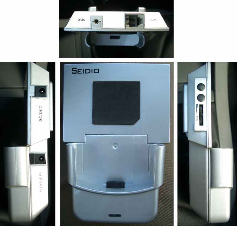

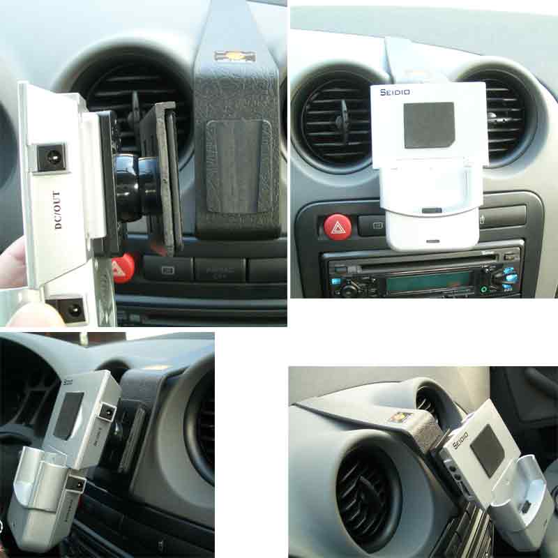

Mein (zweiter) Seidio G2500 clipt (oder verzerrt) immer noch ein wenig und zusätzlich geht bei dem Halter der GPS-Anschluß nicht
- ich habe aber schon von Seidio-Europe eine Mail mit folgendem Wortlauf erhalten:We are going to talk to our head office in USA and find a solution for the problem. We don't want to send you a new replacement without confirming
that all the features are working OK.Please give us one day due to the time difference between Europe and USA and we will e-mail you with a solution.
We are very sorry for the inconvenience.
Na, da habe ich noch Hoffnung - zumal ich keine Antwort auf meine Frage nach der Rücksendung der defekten Halter bekommen habe - ich gehe mal davon aus, daß Seidio wegen der Versandkosten die "alten Dinger" nicht mehr nach Spanien geschickt haben will - also habe ich dann 3 Halter für den Preis von einen ... Vielleicht kann ich aus den beiden defekten Haltern einen neuen funktionstüchtigen Halter zusammenbasteln

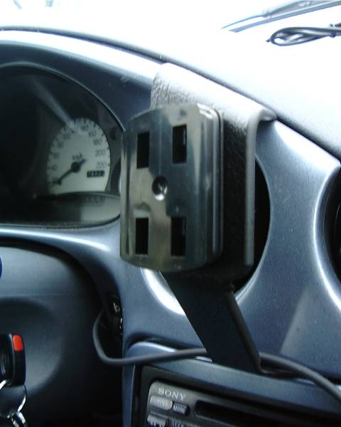

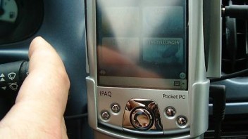

Hier sieht man den Abstand zwischen Scheibenwischerhebel und Halter ganz gut (das helle, dicke Teil links sind meine Finger :D)

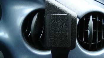

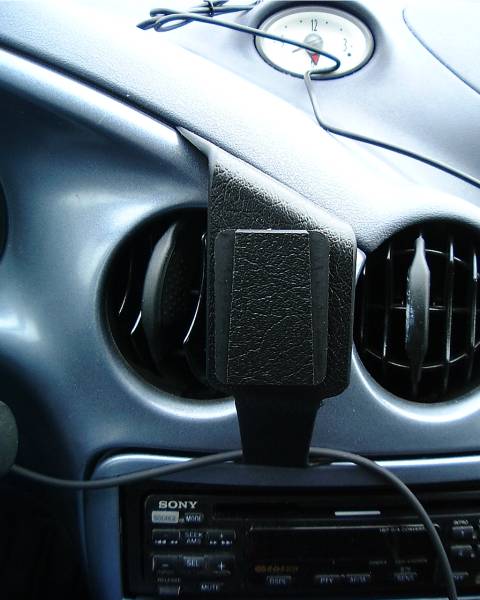

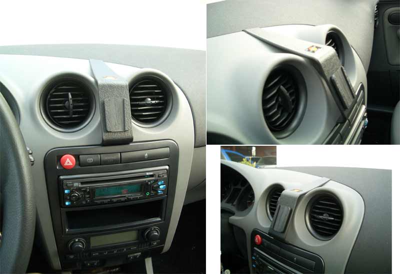

Hier mal nur der Brodit-ProClip mit schon aufgeklebten MoveClip.
Die Lüftungsschächte werden natürlich dadurch ein klein wenig verdeckt - auch hier ist der Härtetest (diesmal im Sommer wenn ich mein Gesicht kühlen muß) noch angesagt. -

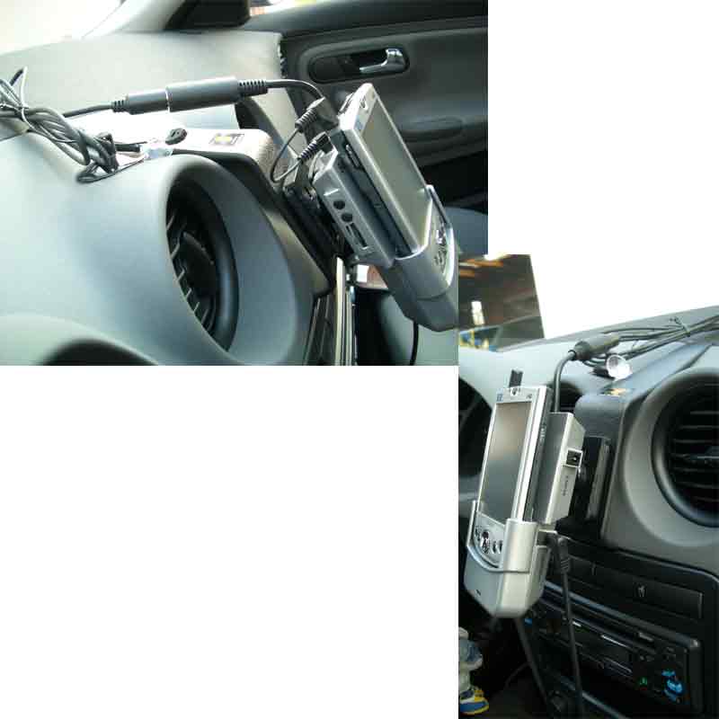

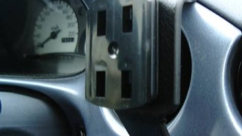

Ich habe zuerst versucht, mit einem Gegenstück des MoveClip und einem der beiden Halterungen für den Seidio eine "kurze", direkte Verbindung zu schaffen.
Vorteil - daß Ganze ist ein wenig stabiler, da keine zusätzlichen Verbindungen und Gelenke (Kugelkopf) vorhanden sind
Nachteil - keine optimale Sicht (Spiegelungen) auf den PPC
Hier sieht man auch das Kabel zum Handy-Halter über der Lenkrad-Verkleidung laufen -

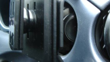

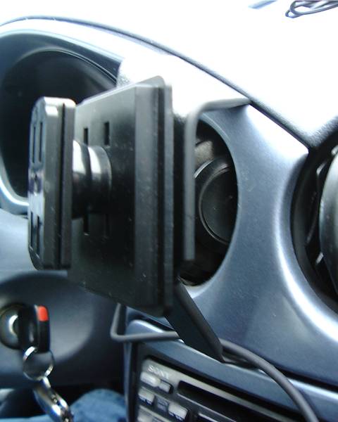

Und nun das ganze mit dem Kugelkopfhalter ... Ganz klar eine etwas "wuchtigere" Konstruktion - trotzdem sehr stabil (ich habe die Schraube zum justieren der Kugel sehr fest angezogen, so kann sich die Position/Richtung der Kugel nicht so leicht unabsichtlich verschieben)
