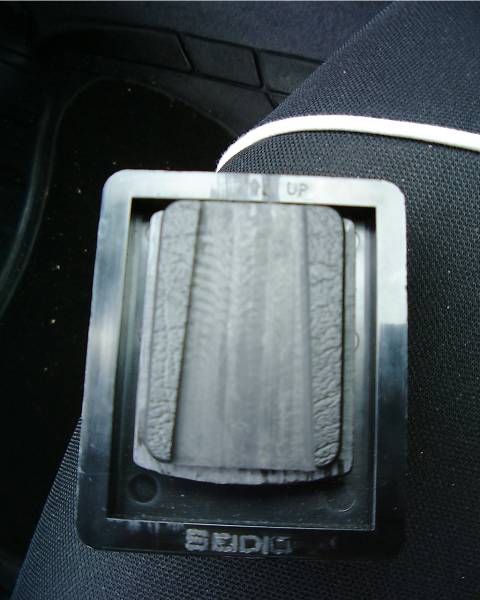

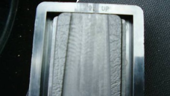

  • Dies ist die Rückseite des Kugelkopfhalter (mit aufgeklebtem MoveClip-Gegenstück).
    Ich habe darauf verzichtet an der Größe des Kugelkopfhalters mit dem Dremel etwas zu verändern. Statt dessen habe ich das Gegenstück zum Seidio-Kugelkopfhalter (Achtung - den Kugelkopfhalter bei haids.de könnt Ihr euch sparen) vom mitgelieferten Saugnapf-Schwanenhals verwendet.
    Habe das Gegenstück vom Schwanenhals mit der Eisensäge "befreit", dann mit einer Feile das ganze geglättet (die Spuren sieht man noch ein klein wenig...) und darauf den MoveClip geklebt.

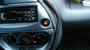

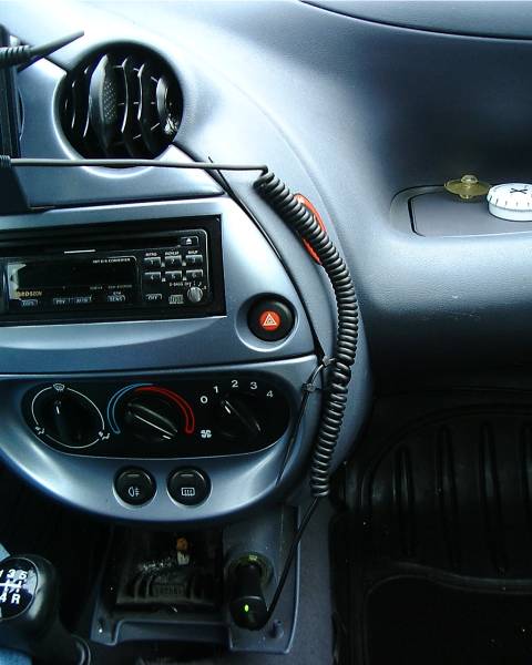

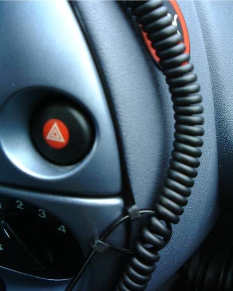

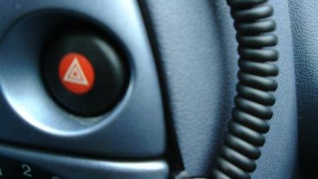

  • Und hier nur die (zugegebenermaßen sehr pragmatische) Lösung für das Ladekabel ... :D
    Ich habe mich da an Brodit orientiert - die klemmen ja im Prinzip Ihren Halter auch nur in eine Ritze. Also habe ich einfach einen schwarzen Kabelbinder genommen und den Kabelbinder in die Ritze rechts neben dem Radio geklemmt (hält ganz gut).
    Durch die Schlaufe dieses Kabelbinders habe ich einen zweiten Kabelbinder gezogen und diesen zweiten Kabelbinder um das Ladekabel gewickelt....
    Eh voila - schon hängt das Kabel an der Seite herunter und baumelt nicht mehr vor dem Radio, der Lüftung und dem Aschenbecher.
    Auch der Zugriff zum Schalthebel ist nun nicht mehr behindert.
    Nachtrag: Ich habe natürlich mittlerweile das überstehende Ende des zweiten Kabelbinders abgezwickt und den ersten Kabelbinder auch oben noch fest eingeklemmt.

  • Hi
    @jsacer
    wie klappt das bei Dir mit dem aufgeklebten Moveclip?
    Hält der Kleber? Bei mir hat sich leider alles mit der Zeit gelöst (ca 2 Monate), musste dann alles mit Schrauben verbinden.
    Original von Lenz11
    Hi
    @jsacer
    Hallo Lenz11,
    bisher hält das Ganze noch bombensicher - ist aber erst knapp eine Woche her, also kein Vergleich mit Deinen 2 Monaten.
    Bin ja mal gespannt, wie es sich im Sommer bei knapp 80 Grad im Auto (JA - ich hoffe wieder mal auf einen seeeehr warmen Sommer) verhält...

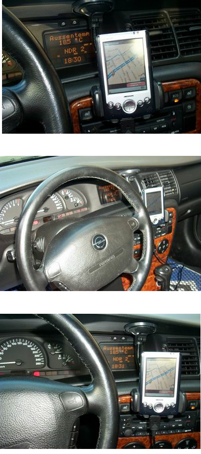

    Den Seidio-Halter (über Haids bestellt) kann ich nur empfehlen. Sieht edel aus und ich höre jetzt auch bei Disco-Lautstärke meines MP3-Receivers ob ich rechts oder links fahren muss :]

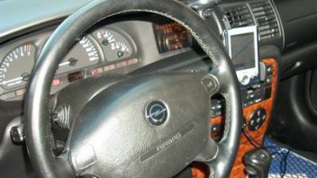

    Auch der mitgelieferte Schwanenhals-Halter kann überzeugen. Hält bisher bombensicher. Bin echt am überlegen, ob ich den ProClip überhaupt verwende werde, da dann der PDA ein ganzes Stück tiefer sitzt.
    ich habe den Halter auch mit dem Suagnapf befestigt und lasse ihn so im Wagen. Hält bombenfest und absolut vibrationsfrei. Dafür ahbe ich aber auch das untere Ende der Halterung auf dem Amaturenbrett aufliegen.
    oese
    Original von oese
    oese
    Genau so habe ich es auch gemacht, und hält bombenfest! :)

  • So,
    kleines Update zu meiner Seidio G2500-Installation:
    Stromkabel habe ich mittlerweile sauber verlegt und direkt an der Zündung angeschlossen.
    Und der 3. Seidio-Halter funzt nun wirklich prima - habe den Halter heute bekommen (eigentlich war er ja schon am Freitag da, ist aber bei mir in der Firma im Wareneingang "hängengeblieben") und natürlcih in der Mittagspause gleich ausprobiert.
    Der Sound ist nun wirklich in Ordnung - keine Verzerrungen bei hoher Lautstärke mehr, kann man also nun wirklich empfehlen!
    Original von jsacer
    wie hast Du das gemacht? Ein neues Kable gebastelt oder den Stecker abgeschnitten oder wie ?(
    oese
  • Hallo oese,
    Ganz einfach - bei Lidl gab es vor 1-2 Wochen ein Handy-Ladekabel für 3,99 ... Davon ein Kabel mit (fast) passendem Stecker gekauft, Zigarettenanzünderstecker abgesäbelt und dann angeschlossen ...
    Einzig das Spiralkabel nervte ein wenig beim verlegen - aber das dehnt sich schon ganz gut und wurde "glatt" und nun paßt es!
