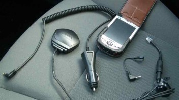

  • So, ich habe heute die Sachen erhalten und gleich in beide Autos montiert. Ich hatte neben dem Seidio selber noch einen Kugelkopf und ein Moveclip und Proclips für unsere beiden Autos bestellt.

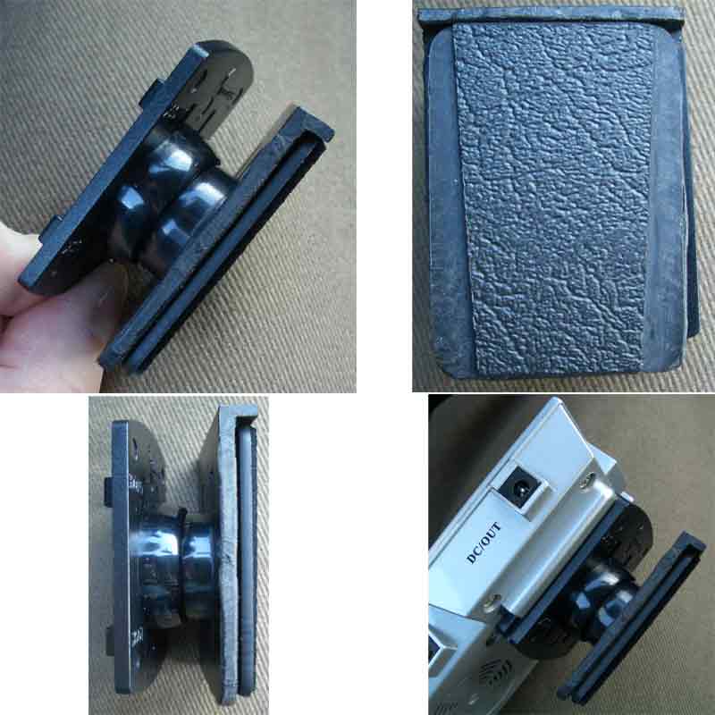

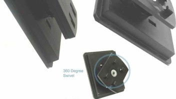

  • So, nun ein paar Bilder.

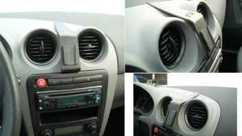

    Erstmal den Proclip im Seat Ibiza, auf den bereits der Moveclip aufgeklebt ist. In diesen konisch nach unten sich verjüngenden Clip wird später das Gegenstück eingeschoben, was die ganze Sache portabel macht:

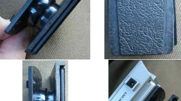

  • Dieser muss gedremelt werden, sodass nur noch das übrig bleibt was man braucht, um das Moveclip-Gegenstück an ihm befestigen zu können.

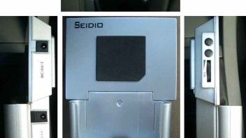

    Das geschulte Auge wird erkennen, dass ich noch ein Teil unterschlagen habe, das ich zuvor (Abbildung rechts unten) am Seidio befestigt habe und in das der Kugelkopf dann eingeclipst wird.

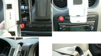

    Wie man erkennen kann wird recht viel Material entfernt. Das Moveclip-Gegenstück ist in den Bildern bereits befestigt am Kugelkopfgelenk.
    Die Abbildungen in diesem Bild sind übrigens nicht Maßstabsgetreu:
