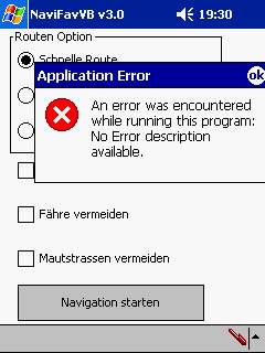

  • Wollte gerade loslegen und mir die neue Version zum Testen einrichten. Komme aber leider nicht weit(er). Beim Aufrufen jeder Route erscheint eine Fehlermeldung. Habe es zum Schluss mit Deinem Beispiel-Dateien versucht, leider ohne Erfolg.
    Folgendes passiert:
    - Starte NaviFav3
    - Auswahldialog erscheint
    - Wähle Route aus
    - Routen-Optionen-Dialog erscheint
    - im Routen-Optionen-Dialog ist die Option "Schnelle Route" richtig aktiviert, der Eintrag für "Fähre vermeiden" ist fälschlicherweise nicht aktiviert
    - Es erscheint die Fehlermeldung: "Bei der Ausführung des Programes traten Fehler auf: No Error descriptition available."
    Hab die NaviFavVB3.INI nochmal mit dem Editor nachbearbeitet. Leider brachte auch das kein Erfolg.

    Ich habe als System PPC 2002. Zum Testen, wann die Meldung genau kommt, habe ich "RoutOpt_Wait, 10000" gesetzt. Die Meldung kommt sofort nach dem Öffnen des Dialogfeldes in dem Moment, wo eigentlich die restlichen Optionen übergeben werden sollten. Hab einen Screenshot angehängt.

  • Komme jetzt weiter.
    - MN wird gestartet
    - im Zieleingabedialog wird richtig erst die Tastatur geschlossen
    - "Letzte Ziele"-Dialog wird korrekt aufgerufen
    - erste Adresse wird richtig ausgewählt
    Nach dem Schließen des "Letzte Ziele"-Dialogs ist allerdings die Tastatur wieder auf dem Bildschirm und verdeckt bei meinem Skin den Button, mit welchem man dann zum Routenoptionendialog in MN weiterblättert (heißt bei meinem Skin "Übernehmen")
    Wenn ich den Vorgang manuell nachvollziehe, wird allerdings normalerweise nach dem Auswählen der Adresse im "Letzte Ziele"-Dialog die Tastatur nicht wieder geöffnet. Wird das durch NaviFav initiiert?
    Der Übernehmen-Button wird aber versucht zu aktivieren, was daran erkennbar ist, dass im Feld Hausnummer ein "." eingetragen wird, was von der Position her dem unter der Tastatur liegenden richtigen Button entspricht.
    Blende ich die Tastatur richtig aus (ist mir einmal rechtzeitig gelungen), läuft das Makro korrekt durch.
