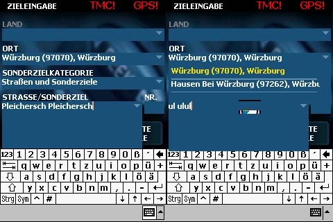

    versuch mal statt "P Pleicherschulgasse-Gerberstrasse" nur "P Pleicherschul". Ich hab das Gefühl, es liegt an der Länge, die der Zwischenablage übergeben wird. Konnt es bei mir jetzt testen. Um das "Problem" zu umgehen, werden jetzt nur immer 10er Blöcke an die Zwischenablage übergeben. Aber rein interessehalber teste es vorher mal mit der "P Pleicherschul". Anbei die überarbeitete Version, bei der es bei mir auch mit der "P Pleicherschulgasse-Gerberstrasse" klappt.
    Am Einlesen der Screen...dat hab ich noch ne Kleinigkeit geändert. Bei mir wird die jetzt schneller gelesen. Ich glaube die Zwischenspeicherung der Daten möchte ich doch gern umgehen. Wie sieht es bei Dir aus?

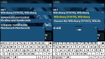

    würde Dir gern was anderes mitteilen, aber leider hat das keine Besserung gebracht. Habe erst mit der alten Version den Strasseneintrag auf "P Pleicherschul" gekürzt. Die Übergabe lief leider trotzdem fehlerhaft. Habe dann die neue Version versucht, allerdings mit genau dem gleichen Ergebnis. Konnte diesmal einen Screenshot machen, mit welchem zu sehen ist, was da übergeben wird. Auffallend ist, das schon das erste "P" nie übergeben wird. (mehrfach probiert)
    Bei einigen Versuchen zwischendurch stand sogar mal nicht mehr als "ul ulul" drin (Nicht lachen, wirklich! Mein PDA spricht in Babysprache zu mir). Das war sogar so oft wiederholbar, dass ich auch davon einen Screenshot machen konnte.
    Als Betriebssystem hab ich übrigens Pocket PC 2002. Nur so als Info, falls das eine Rolle spielt.
    Ich hänge auch mal die INI dran, die ich verwende. Vielleicht habe ich doch was übersehen. (Siehe nächstes Posting)

  • Hab den Eintrag "-Gerberstrasse" probiert. Zumindest ist der Fehler fast immer der gleiche. Wird bei mir als "Gerberstras-Gerberstras" übergeben. Aber ich warte mal, was Du auf der CeBit erfährst und fahre solange mit der Version 1.
