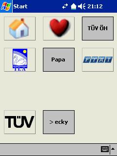

    Ich nutze GoHome eigentlich sehr oft und hatte mir ein Zusatzprogramm geschrieben wodurch ich 12 Favoriten hatte. So konnte ich schnell 12 wichtige Ziele ansteuern.
    Leider wird an GoHome nicht mehr gearbeitet und beim Einsatz eines der vielen klasse Skins wird GoHome nutzlos.
    Da ich das Programm aber klasse finde, hab ich mal versucht es selbst zu programmieren. Leider nur in eVB, aber es funktioniert bei mir.
    Ich hab dabei versucht mein Programm flexibel zu gestalten. Wartezeiten und Sytlus-Taps sind einstellbar. So ist es auch für andere Skins nutzbar.
    Da ich aber Programmier Anfänger bin, würd ich erstmal gern wissen wie groß das Interesse an sowas wär. Ich möchte schließlich durch schlechten Support nicht mehr Probleme schaffen als Lösungen.

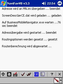

  • So, ich hab jetzt die Version mal erweitert. Bei mir funktioniert soweit alles. Eine CAB Datei habe ich aber nicht erstellt. Einfach die beiden Dateien ersetzen. Vorher bei Bedarf eine Sicherung erstellen, da die ini Datei natürlich keine Adressen enthält.
    Einige Zeilen aus der ini Datei konnten entfernt werden. Dafür kam die Zeile MNini hinzu. Hier einfach den Pfad der ScreenDescGerCE.dat eingeben. Aus dieser Datei holt sich NaviFav die Daten der Schaltflächen. Es ist also nicht mehr nötig in die ini zu schreiben wo sich die einzelnen Schaltflächen befinden. Bei einer Umstellung auf ein anderen Skin ist somit keine Anpassung nötig.
    Bei den Adresszeilen kamen am Schluß noch 4 Werte hinzu.
    Der erste Wert ist die Routenoption
    1=schnelle Route
    2=kurze Route
    3=dynamische Route
    Die nächsten 3 Werte besagen, ob Autobahn, Fähre oder Mautstrassen vermieden werden sollen. Beim Wert 1 wird ein Klick simuliert.

  • Sodele, den Fehler bei den Optionen hab ich schnell gefunden und der sollte behoben sein. Habs diesmal auch getestet.
    Die Dialogbox fürs Fahrtenbuch hab ich eingefügt, kann es aber nicht testen. Füg in die ini Datei einfach
    Fahrtenbuch,1
    ein. Mußte aber dabei noch feststellen, daß am Ende der Datei keine leere Zeile sein darf. Den Fehler behebe ich später vielleicht noch, da er ja umgangen werden kann.
