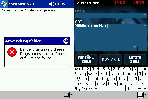

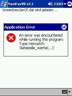

  • ?( Hallo ich bin es mal wieder,ich finde Dein Prog.ja ganz gut,aber irgendetwas mache ich falsch,siehe bild,ich habe 3970bzw.2210 BMNEE 1.5 bzw.1.2 also beides plus Glopus1.04.5,bitte Dich um hilfe,desweideren komme ich nur bis zum bild2,die Navigation startet also nicht automatisch ?(
  • Ich glaube das Problem liegt bei Dir in der ini Datei. Kannst Du mal den Teil nach den Adressen posten oder mir die ini Datei mal in eine PN reinkopieren?
  • Ich habe eben gerade die letzten Postings gelesen und mich sofort ans Testen gemacht. Folgendes ist mir dabei aufgefallen:
    - Der von robbe gemeldete Fehler trat bei mir auch auf. Hab's ausgetestet. Bei mir ist der Fehler reproduzierbar, wenn ich bei der Adresszeile das Wort "Vorschub" nicht durch eine Ziffer (i.d.R. 1) ersetzt habe.
    Also z.B.: Fav3,TEST,Alsheim,Vorschub,Bachstraße,,1,0,0,0 (produziert Fehler)
    Richtig ist: Fav3,TEST,Alsheim,1,Bachstraße,,1,0,0,0

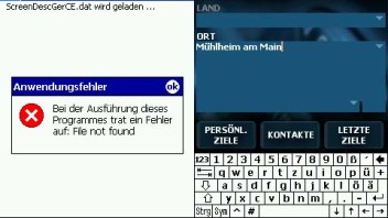

    - Der Parameter "Prog" scheint nicht mehr korrekt ausgewertet zu werden. Wenn ich hier den Pfad wie bisher eintrage, bekomme ich die Meldung "File not found" (siehe Anhang). Der Parameter lautet wie bei der Version 1 bei mir: Prog,\Programme\POIWarner MN-Edition\POIWarner.exe
    Pfad und Dateiname sind korrekt.

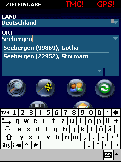

    - Ein weiteres Problem ergibt sich bei der neuen Art der Datenübergabe bei Orten (und vermutlich auch bei Strassen), deren Namen aus mehreren Worten zusammengesetzt sind. Wird ein solcher Ort übergeben, erscheint keine Auswahlliste mehr und der Vorschub bleibt wirkungslos. Kann man leicht testen, indem man einen Ort wie "Mühlheim am Main" in die Zwischenablage kopiert und per Tastatur direkt ins Ortsfeld einfügt. (Siehe dazu ebenfalls Anhang). Das gleiche Problem besteht mit Sicherheit bei Strassennamen auch. Bei der bisherigen Übergabe kann das wegen der Zeichenweisen übergabe nicht vorkommen. Eine Idee zur Lösung: Übergib den letzten Buchstaben immer getrennt. Dann dürfte die Liste immer auftauchen.
    Alternativ könnte man dem Benutzer auch sagen, dass er immer nur das erste Wort des Ortsnamen in die INI-Datei aufnehmen soll. Über Vorschub könnte man ja dann bei mehreren Orten, die mit gleichem Namen beginnen, zum richtigen wechseln. Das ist aber keine gute Lösung, weil der richtige Ort bei unterschiedlich verwendeten Karten an unterschiedlicher Stelle stehen kann. Das ist übrigens eine generelle Einschränkung, die bei Verwendung des "Vorschub"-Parameters zu beachten ist.
    Hm, an der Übernahme der Programmzeile wurde nichts geändert und ich kann in dieser Zeile auch keinen Fehler finden. Tritt der Fehler sowohl bei Prog_Load 1 und 0 auf?
    Den Fehler konnte ich nachvollziehe bei einer Straße wie "Henry-Dunant-Str." Sobald mehr als ein Bindestrich im Namen enthalten ist, funzt es nicht. Leerzeichen hatte ich nicht getestet, da ich keine Ziele damit hatte.
    Original von ecky
    Das darf nicht sein. Stell Dir mal einen Namen vor wie Bad Mergentheim. Ich will nicht wissen wieviel Bad es gibt. Setz mich da gleich dran. Hab auch schon eine Idee, vielleicht klappt es.
