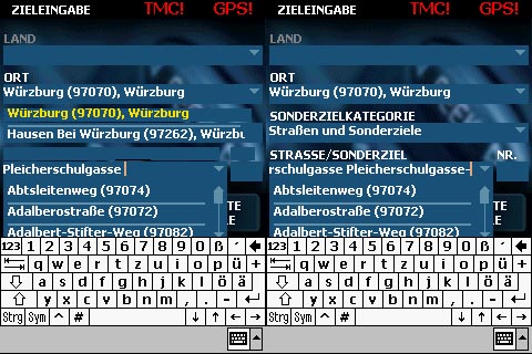

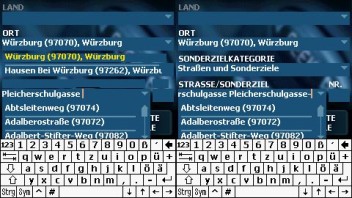

    Leider funktioniert die Adressübergabe des Beispiels "P Pleicherschulgasse-Gerberstraße" auch mit der letzten Version nicht. Kann nur leider schwer nachvollziehen, was genau passiert, da es so schnell geht. Hab meinen PPC etwas mit MP3-Abspielen und anderem ausgelastet und so langsamer gemacht und es schien mir als würde zwischenzeitlich "P Pleicherschulgasse Pleicherschulgasse-Gerberstraße" drin stehen. Die Adresse liegt übrigens in Würzburg (97070), falls Du es selbst mal ausprobieren möchtest.
    good luck
    ecky
  • Ich hab mir mal Würzburg auf den PDA geladen und getestet. Also die Daten werden bei mir richtig übergeben, aber falsch übernommen, denn diesen Parkplatz gibt es bei mir nicht. Welche Karte hast Du? MN? MNEE? 1.4?
    Ich könnte mir vorstellen, daß die stückweise Adressübergabe durchs Nachladen der Straßenliste Probleme macht. und da Du mit P beginnst, wird sicher viel nachgeladen.
    ich könnte höchstens die Pausen zwischen den Wörtern erhöhen.
    denke das Problem kriegen wir in den Griff.
    wegen dem Lesen der screen...dat hab ich noch ne andere Idee. dazu mehr am Wochenende.
  • Hm..., ob das wirklich ein Timing-Problem ist? Macht die Routine vielleicht zwischendurch mal einen Vorschub und hängt dann den Rest nochmal hintendran? Ich habe mal versucht Screenshots davon zu machen, sind anbei. Vielleicht hilft das?
    Verwende den BMN 1.2. (also nicht die Europa-Edition)
    Der zu übergebende Eintrag in der INI lautet:
    "Fav2,Parkhaus Würzburg,Würzburg,1,P Pleicherschulgasse-Gerberstraße,0,1,0,1,0"
    (Den gibt es tatsächlich so in meiner Karte gibt, hab's nochmal geprüft)
