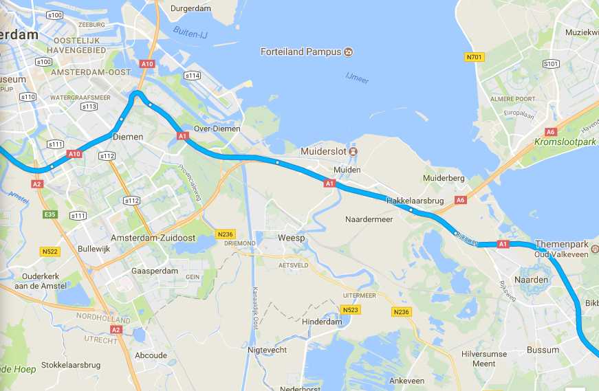

Sowohl auf dem Hinweg von Köln nach Texel über den Ring Amsterdam Süd als auch auf dem Rückweg über den Ring Amsterdam Nord gab es mit der aktuellen Karte/GoPal 6.5 "Aussetzer".
Beide Routen entsprechend GoPal-Autorouting - hin Hauptvorschlag (Ring Süd), zurück Alternativroute 1 (Ring Nord).
Auf dem Hinweg (A3, A12, A30, A1, A9 .... hätte ich Richtung Harlem/Schiphol fahren müssen, aber irgendwo auf dem Ring war's vorbei mit der Navigation: plötzlich fuhren wir laut Navi über unbekanntes Gelände und wenn ich mich recht erinnere, sogar durch's Wasser (obwohl immer noch auf einer A..). Also: Verwirrung total! Irgendwann kam dann die Anweisung, eine Abfahrt zu benutzen. Die führte nicht nur in die falsche Himmelsrichtung, sondern auf alles andere als Autobahnen, aber keine Chance um anzuhalten und die Büchse neu zu starten. Schließlich kamen wir irgendwie wieder da auf die A9, wo wir vor gefühlt einer Stunde schonmal gewesen waren. Auch diesmal wieder dieselben Kartenaussetzer und Fehlansagen, die ich jetzt ignoriert habe - irgendwie hatte ich noch Haarlem/Alkmaar im Kopf. Irgendwann war dann alles wieder im Lot bzw. konnte nicht mehr schiefgehen.
Auf der Rückfahrt habe ich dann die Alternativroute über A7, A10, A8, A10 und A1 gewählt. Aber auch da bei Amsterdam Kartenaussetzer und falsche Fahrtanweisungen, z. B. Linksabbiegen auf die A1 Richtung Hilversum (in Anzeige und Ansage), obwohl dieser Abzweig rechts abgeht! Da ich mir vorher die Route angesehen hatte, bin ich nicht dem Navi gefolgt sondern Richtung Hilversum. Danach: Keine Reaktion des Navis mehr - aktuelle Ansicht eingefroren!
Irgendwie habe ich einen Kaltstart (auf der A1!) hinbekommen (alles andere ging nicht!) und nach Neustart der Route keine Probleme mehr, aber da hätte ich die Büchse auch nicht mehr gebraucht.
Ich vermute hier gravierende Kartenfehler (neueste Ausgabe!). Wie ist dem beizukommen?

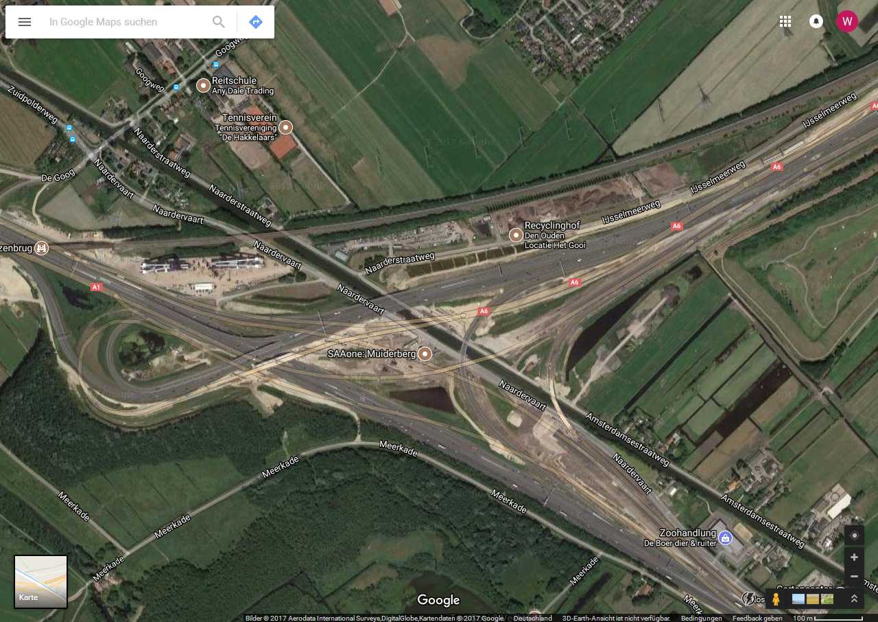

Hallo, also handelt es sich um den Knooppunt Muiderberg? A1/A6? Wie man den Sat-bildern entnehmen kann, hat sich dort tatsächlich einiges geändert. VG, Eric HERE
Auch - auf der Rückfahrt. Das Satellitenbild zeigt in der Tat noch eine ziemlich andere Verkehrsführung als die Karte: Da geht's auf die A6 tatsächlich noch rechts ab auf'n Überflieger zur A6, so daß "links halten Richtung Hilversum" richtig war. Leider kann ich nicht nachvollziehen, wann da umgebaut wurde. Von Baustelle war jedenfalls dort nichts mehr erkennbar. Es ist wohl die Crux, daß die Karten von Medion schon fast ein Jahr alt sind, wenn sie veröffentlicht werden. Daß sich da das Navi aufgehängt (Bildschirm eingefroren) hat, dürfte jedoch nicht passieren. Aber auch das ist kein Prob von Here.

Bei uns sind die immer über ein Jahr alt und ziemlich grobmotorisch.
Ich nehme an, Du meinst google.maps. Da kann man den von Eric erwähnten Unterschied bei genauem Hinsehen erkennen, da dem (alten) Satellitenfoto die (aktuelle) Karte unterlegt ist. Im Satellitenfoto muß man von Amsterdam kommend tatsächlich noch rechts abbiegen, um über den Überflieger auf die A6 Richtung Lelystad zu kommen. Auf der Karte gibt's den Rechtsabbieger nicht mehr - links im Bild unter "zenbrug A1" gut zu erkennen. -
Bei dem Bild kommen mir jetzt auch wieder teilweise die Erinnerungen hoch! Ende April war dort zwar auch schon alles fertig, aber es hatte noch 'Baustellencharakter'. Da wurde wirklich viel Erde bewegt, sogar eine große Brücke. Ich denke mal, dadurch, dass ich auf dem Hinweg war, ich also von Süden kam, war das Routing nicht so diffizil, wie auf dem Heimweg.
-> https://www.wegenwiki.nl/Knooppunt_MuiderbergMal sehen, ob in den GoPal-Maps dieses Gebiet dann wenigstens im nächsten Jahr richtig vorhanden ist!
