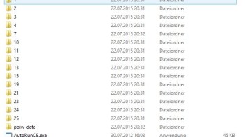

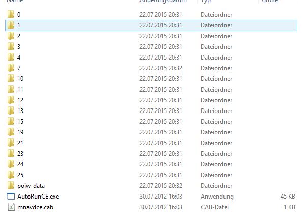

  • Hallo und herzlich :welcome_001: im Forum.
    Es gibt nur zwei Installdateien die ins Root der SD gehören, danach nur noch die nötigen Ordner.
    Mach doch mal nen Shot von deiner SD
  • Hi Peter,
    ...danke für die Willkommensgrüße - hier der Inhalt bzw. der Screenshot der SD Card:
    [Blockierte Grafik: http://www.gopal-navigator.de/…p?attachmentid=8096&stc=1]

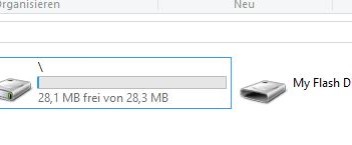

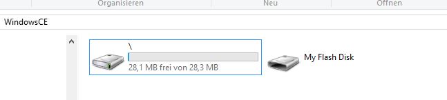

  • Hallo Manni 123,
    Danke für die Info, ärgerlich nur, wenn im Wiki genau diese Karte als "getestet funktioniert" steht und diese eigentlich nicht mehr zu bekommen ist und für 15€ dann bestellt werden muss, obwohl man dafür locker ne 64GB SDHC bekomt - aber egal, wenn`s ja wenigstens funktioniert hätte :wand:
    ...hab den SDFormatterv4 genommen und die Karte erneut formatiert und wieder in den GoPal reingesteckt und rann an den PC, dann den WinCE Explorer aufgerufen und hier das Ergebnis:
    [Blockierte Grafik: http://www.gopal-navigator.de/attachment.php?attachmentid=8097&stc=1]
    :denk_002::wand:
    ....pls. HELP:icon_sad::bitte:
