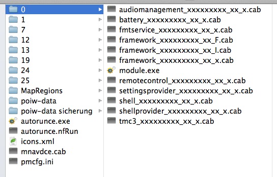

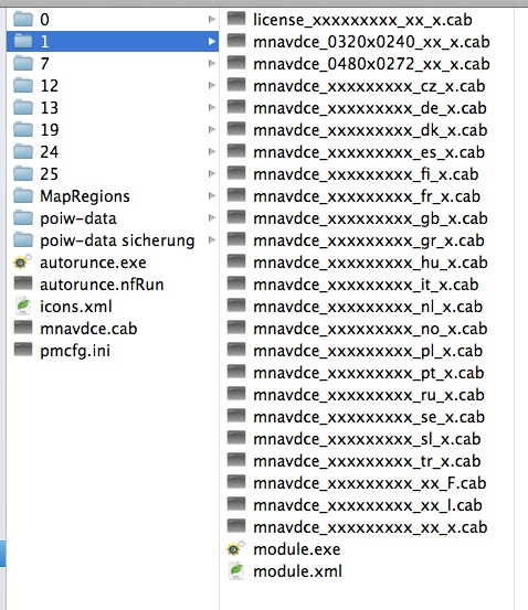

  • Mach mal ein Shot von den Ordnern 0 und 1.
    Da fehlt eine Cab.
    Gesendet von meinem GT-I9300
    hier die Sicht in meine Ordner.
    Das Neuformatieren hat auch nichts gebracht.
    2 Mal editiert, zuletzt von Passat29 ()
  • Bereinige mal das Setup und lösche alles Überflüssige (Sprachen, Auflösung). Und dann nimm nur die SD, die er lesen kann, also keine SDHC. So auf den 1. Blick scheint nämlich nix Wichtiges zu fehlen.
  • Hallo Ralf25,
    es ist ne SD, das Thema SDHC ist bekannt.
    Bereinigen heißt nur die 420er-Auflösung und die de-Sparache im Ordner 1 - so richtig ?
    Nachtrag : habs gemacht > keine Änderung
