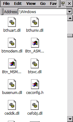

  • Klar - Du mußt im DatMan unter View/Options alle drei Kästchen demarkieren, dann siehst Du alle files, auch die im ROM ausführbaren!
    OK, die hatte ich abgehakelt -> s. Shot. Und auch mein CE5.0-PNA hat diese nicht. Ich vermute daher fast, beim S3857 war's die große Ausnahme.
