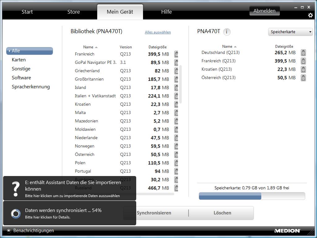

    Jetzt will ich den auf das Navi synchronisieren.
    Intern sagt 0,26 GB von 0,44 GB frei. Synchr. geht aber nicht. k.A., warum
    SD Speicherkarte hat noch 0,9 GB frei. Also da rauf.
    Synchr. geht nur bei zugefügten Ländern. Wenn schon Karten drauf sind, bricht's meistens ab Bei DE, AT, bei IT scheint's jetzt gerade mal zu gehen)

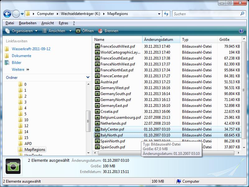

    Abhilfe: SD-Karte raus, in Kartenleser, alte Karten löschen, SD-Karte wieder ins Navi, warten bis Assi die auch findet, synchronisieren. Dauert alles ewig, aber immerhin ist die neue Karte im rechten Fenster des Assi sichtbar.

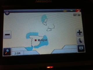

    dann werden NUR die neuen Karten mit heutigem Datum im Assi aufgelistet aber das Navi zeigt beim Navigieren nur die ALTEN Karten von 2007 und 2008 an. Wenn ich eine neue Karte reinsynchronisiere, ist sie in der Navi-Anzeige weg.
    Inhalt der SD-Karte (mit Datum)
    Anzeige des Assi:
    nzeige des Navi:
    Früher konnte ich die Karten noch von Hand von der CD auf die SD-Karte kopieren, das geht aber mit dem schicken Assi auch nicht. Download der Karten geht nicht, Verschieben der Bibliothek auf Festplatte ergibt einen Verzeichnisbrei, aus dem ich mir die .psf's erst einmal heruassuchen müsste, z.B. ...\bishiermeinPfad\Default\3BD6A4FE-EDD2-4853-87E8-75C37085BB6C\MapRegions -und dann könnte ich sie wahrscheinlich immer noch nicht sehen...

    Du hast, nach deinem Profil, die Softwareversion 3.1, aber Karten gekauft für Softwareversion 6.0/7.x, das kann nicht gehen da die Karten nicht zu deiner Softwareversion passen.
