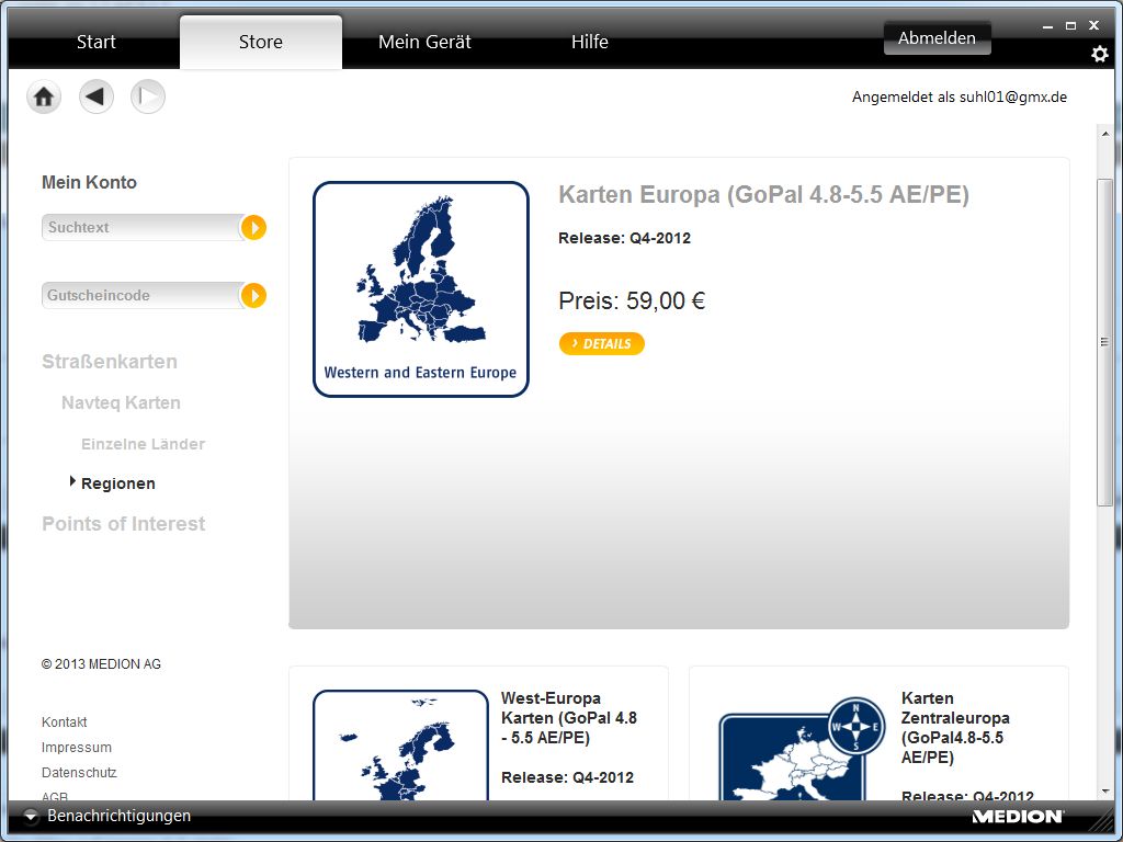

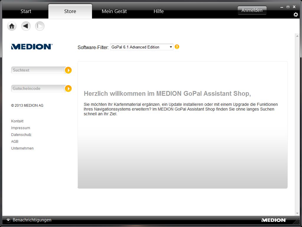

Kann man eigentlich im Shop erworbene Software "zurückgeben"?
Ich komme einfach nicht mit der Installation der neuen Software/Karten und der Outdoorsoftware zu recht.
Entweder startet das Gerät beim Zugriff auf den Massenspeichermodus einfach neu oder es wird erst gar nicht
erkannt. Werde jetzt erst mal wieder die Version 5.5 draufmachen und hoffen das das klappt.

So hab jetzt die 5.5er wieder drauf. Das funktioniert soweit. Ich hätte wohl doch nur das Kartenupdate für 5.5 kaufen sollen. :wand:
