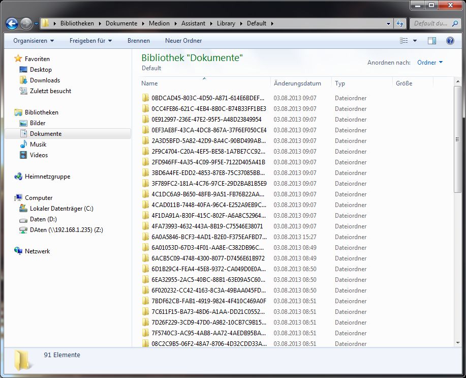

    Leider kann ich die Software nur mit dem Assi auf die SD Karte kopieren und auch nur dann wenn die SD Karte im Gerät steckt
    und das Gerät angeschlossen ist. Da es ein Download war sehen meine Ordner etwas kryptisch aus.

  • Ich denke, Du machst Dir nur selber das Leben schwer. Es ist alles einfacher, als Du denkst (allerdings, etwas mitdenken und aufmerksam lesen musst Du schon)! ;)
    Deine Ordner sähen auch so kryptisch aus, wenn so von der DVD kämen, aber es sind die APD-IDs! Orientiere Dich an den relevanten Nr.-Ordnern (0,1,...), die unterhalb dieser Ordner sind und nicht an diesen kryptischen Nrn. aus Deinem Shot! Du kannst auch auf den GoMan zurückgreifen, der vereinfacht vieles!
    Am besten alles manuell auf die SD oder intern unter \INSTALL.
