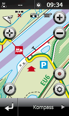

  • Mit dem S3867 und den Kompass-Karten kann man nur bis zur 100 m-Skala hineinzoomen und verpixelt ist da gar nichts.
    ich kann bei den Kompass-Karten bis in die 50m-Skala hineinzoomen, aber dann ist
    alles verpixelt. Bei 100 m geht es noch.

  • Daraus müsste man eigentlich schließen, dass dies dann keine Kompass-Karten sein dürften!
    Wenn ich die Karte von gs.arch sehe: "so muß" Kompaßkarte.
    :017: Ich hab doch auf @Goldbachs Posting geantwortet und dabei auf gs.arch abgestellt -> wenn sogar bis 50m reingezoomt werden kann, können's ja wohl keine Kompass-Karten sein, oder? :dontknow: Ansonsten würde doch dann gs.arch's Aussage nicht stimmen! :icon_mrgreen:
  • In "Einstellungen/Systeminfo" werden die installierten Karten angezeigt: OSM, SRTM, DTK, .....: Das sollte doch alles klären, oder? cu - WoWe
    @ Ralf: Daß ein Up ohne FF nicht "funzt", ist eine üble Geschichte, denn das bedeutet richtig Arbeit! Mit meinem beim Mediamarkt entlehnten "so muß"... wollte ich den Unterschied zwischen der Kompaßkarte (s. gs.arch post #6) und der sattsam bekannten Topo 25.000 unterstreichen. Da bin ich ganz Deiner Meinung.
