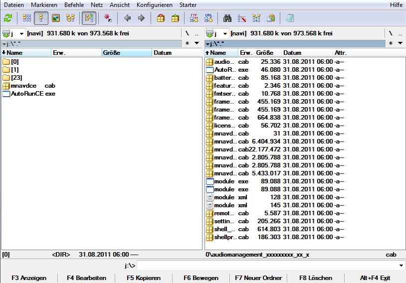

  • So, hab jetzt nochmal alles durchgeschaut: Minimal Installation erstellt, installiert, Bibliothek gelöscht, Assi neu installiert, neue Installations-SD erstellt und nochmal installiert - immer das gleiche...
    Installation / Navi hängt sich immer bei der gleichen Datei auf!
  • Dann führe mal die Installation aus dem internen Speicher aus (nur Ordner 0 + 1, AutoRunCE.exe, mnavdce.exe .... dafür sollte noch Platz sein) --> Installation funktioniert = SD-Karte beschädigt

  • Hi und Danke Pumuckel!
    Aus dem internen hatt ich's schon und da funktioniert's. Es geht aber darum, dass bei mittlerweile insg. drei verschiedenen SD's (Samsung, Kingston und SanDisk) der Fehler reproduzierbar ist... Alle Speicherkarten arbeiten jedoch tadellos!
    Am CE kann's auch net liegen da sich's aus dem internen installieren lässt, dann bleibt nur ein Fehler am SD-Slot...
    Jetzt müsste das Ganze nur noch jemand der auch nen 4450 besitzt testen, dann wüsste man ob's nur an meinen Gerät liegt oder ob die Serie davon betroffen ist...
