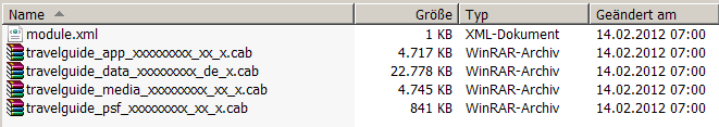

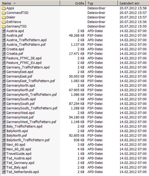

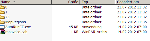

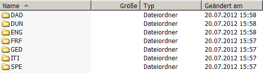

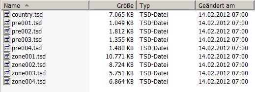

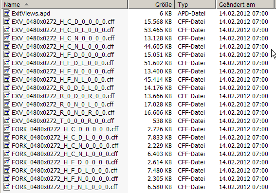

  • Ich meine ganz sicher zu sein das du was vergessen hast auf die SD zu kopieren.
    Mach mal einen Shot (Bildschirmbild, im Explorer auf STRG+ALT+Drucken klicken und dann in einem x-beliebigen Malprogramm einfügen und dann als jpg oder gif abspeichern) von dem Inhalt der SD.
    Hochladen kannst du dann das Bild im "Erweiterten Antworteditor", wenn du auf die Büroklammer klickst.

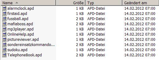

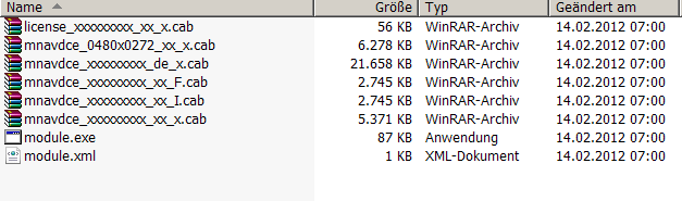

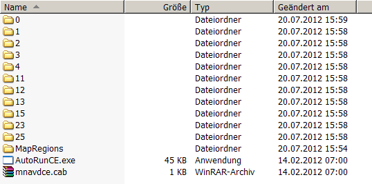

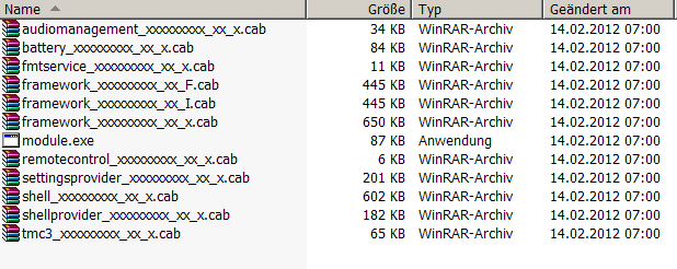

    @brummi1844
    Hier die Anhänge.
    Teil 2 folgt.
    Gem. der WIKI - Anleitung Daten drauf gepackt.
    Ich weiß ja nicht welche WiKi-Anleitung du gelesen hast, aber bei unserer steht nicht, das du die Installationsdateien und Ordner in einem Ordner INSTALL kopieren sollst, wenn du von der SD installieren willst. :002:
    Also,
    1.)
    Alle Ordner und Dateien ohne den Ordner INSTALL auf die SD
    2.)
    Aus dem Ordner 1 alle nicht gebrauchten Sprachen und Auflösungen löschen, wobei die Dateien mit Großbuchstaben I und F keine Sprachdateien sind.
    3.)
    Überlege genau was du brauchst. Es tut nicht Not alle Ordner, die deine DVD zu Verfügung stellt, auch zu installieren, z.B. Wecker, Sudoku, MP3 Player, ect.
    Damit könnte es höchstens passieren, dass dein Navi wegen Speichermangel (RAM-Speicher) in die Knie geht.
