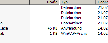

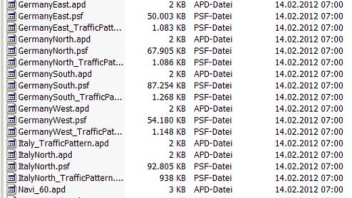

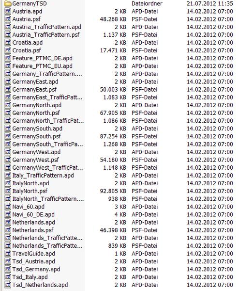

    melde mich, da ich das Navi am Wochenende ausgiebig getested habe. Trotz minimalster Neuinstallation ist die Sprache nach einem Neustart immer weg. Es hilft weder ein SoftReset, ein HardReset noch ein Reset. Die Stimme ist weg. Und, TMCPro ist auch nicht vorhanden. Anbei Bilder der Software, welche auf der SD-Karte ist.
    Ich werde jetzt den beigefügten Retourschein ausfüllen. Damit ist das Thema 6.0 + TMCPro für mich gestorben :mad:.

  • Schau mal richtig ins Wiki was in Ordner 8 steht, ich lese dort Lizenz- Ordner für TMCpro u.a.:icon_mrgreen:
  • @TeeSteinchen,
    nein, das Navi sende ich nicht zurück, nur die gekaufte Software. Habe gerade von der Hotline die RMA - Nummer erhalten. Man kennt das Problem der Software, verkauft sie aber trotzdem.
    @Paule11,
    du hast recht, das steht in der Wiki so drin, nur wenn die DVD keinen Ordner 8 enthält, kann auch nichts installiert werden.

    Meine vorgetragenen Beschwerden waren: 1. Ansagestimme nicht mehr vorhanden 2. TMC PRO ist nicht zu installieren. 3. Routenberechnung nach Kroatien (Porec) bricht ab mit dem Hinweis F 610 "Sie müssen alle Routenoptionen aktiviern, um eine Routenberechnung durchführen zukönnen (ca. Wortlaut).
    Zwischenzeitlich wurde mir ein Softwareupdate auf 6.0 - 94809 angeboten. Ich habe das "Angebot" angenommen und installiert. Zwischenergebnis: Beschwerdepunkt 1 (Stimme) ist entfallen; Beschwerdepunkt 3 (Kroatienzielführung) ist ebenfalls entfallen. Beschwerdepunkt 3 ist geblieben.
    Heute nun rief mich der Navi - Spezialist v. Support an. Ich mußte ihm nochmals alles in Ruhe darlegen. Und, mit ihm zu telefonieren war richtig gut. Wir sind quasi bei 0 angefangen; z. B. den Gopal-Assi neu installiert, die Libery neu erstellt, dabei über Hardlinks gequatscht, das alles ca. 1,5 Std. Fazit der der ersten Kontaktaufnahme mit mir: Man hat mir, trotz dem ich die MEDION® GoPal® AE 6.0 Navigationssoftware & Karten Update EU TMCpro für 99 € gekauft habe, nur den Code für ein Map - Update beigelegt, den ich natürlich in Unkenntnis der Sachlage berreits aktiviert hatte. Und das macht die Sache kompliziert lt. Aussage des Supporters. Da ich bei der Installation lt. seiner Aussage nichts falsch gemacht habe, aber unter Einstellungen weiterhin kein TMC zu sehen ist (der vorhandene Platz ist leer), und mir auch im Shop nur die kostenpflichtige TMC - Software angeboten wird, war er dann doch ratlos.
    Für morgen ist ein weiterer Gesprächstermin vereinbart worden, denn er will sich mein Model (P 4425) besorgen und die Installation selber erstmal durchführen, um nachvollziehen zu können, wo denn bei der Inst. ein Fehler vorkommt; oder ob die Software doch fehlerhaft ist.

    Er hat sich das P 4425 besorgt und die Installation durchgeführt. Und!!!! Es kann kein TMC Pro mit der mir gelieferten Software installiert werden. Dieser Fehler sei bereits an die Softwareprogrammierer weitergeleitet worden. Sobald das Problem gelöst ist, wird er sich wieder melden, spätestens Anfang nächster Woche.

    Die Programmierer von Medion bekommen es nicht hin, TMCPro auf das P 4425 zum Laufen zubekommen.
    Somit wurde mir abgeboten, die Software zurück zusenden und den Kaufpreis v. 99 € erhalte ich zurück. Die RMA-PDF-Datei habe ich bereits erhalten und ausgedruckt. Geht somit diese Woche noch an Medion zurück. Er wies mich aber noch netterweise darauf hin, dass die neuste GoPal 5'er Version auf dem P 4425 mit TMCPro laufen würde, und die Software noch im Assishop erhältlich ist und auch noch mindestens 2 -3 Jahre supportet wird. Der Hinweis der Kompatibilitaet des P 4425 mit der GoPal 6'er Version wird auf der Medion-HP entfernt.
