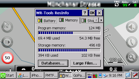

    OK, der Light macht's mit etwas weniger. Aber 100 MB _vor_ dem Start (?) ist schon recht wenig, da hab ich 104 MB an PM. Wichtig ist aber _nach_ dem Start aller Komponenten, siehe Shot (inkl. BT und PW) als Vorlage
