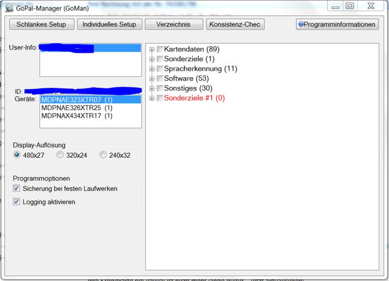

    Nach der Zusammenstellung in GoMan kommt der Hinweis, dass man das Setuppaket in das Verzeichnis "\My Flash Disk\Install" kopieren soll. Gehört das Unterverzeichnis "MapRegions" nicht in "\My Flash Disk\MapRegions"? Ich bin verunsichert, weil in GoMan "MapRegions" als Unterverzeichnis von Install hinzugefügt ist. Danke im Voraus für die entsprechende Antwort. MfG. Horst
    \INSTALL ist nur eine Art Hilfsverzeichnis für GoPal, aus dem heraus das Setup gestartet wird, wenn die Sourcen dazu im int. Speicher abgelegt sind (auf einer SD braucht's das nicht)
    -> http://www.gopal-navigator.de/wiki/GoPal_6.x_Installation

  • Hallo Ralf 25,
    Erst mal Danke für das Tool. War so beeindruckt dass ich mir vor Installation erst mal ne Lizenz geholt habe. Jetzt bin ich mir aber nicht mehr sooo sicher denn jedesmal wenn ich auf PNA check drücke hängt sich der GoMan auf (Windows7. PNA 5470 mit GoPal AE 7.5)
    Ich kann dieses Verhalten auf 2Pcs nachvollziehen.
    Irgendein Tip was ich falsch mache ???
    Ach so, Habe vergessen zu erwähnen das PNA mit Massenspeichermodus verbunden ist
    Einmal editiert, zuletzt von herboan () aus folgendem Grund: vergessen
  • Im Ordner, in dem der GoMan liegt, gibt es einen Ordner "Log". Hier liegt eine Textdatei mit Namen "Error". Diese solltest du Ralf zukommen lassen, damit er sieht woran es liegt. Evt noch die Settings.xml mit anhängen.
  • Bingo, mit Kaffeesatz lesen hab ich's leider nicht so. :( Außerdem auch die Action.log.
