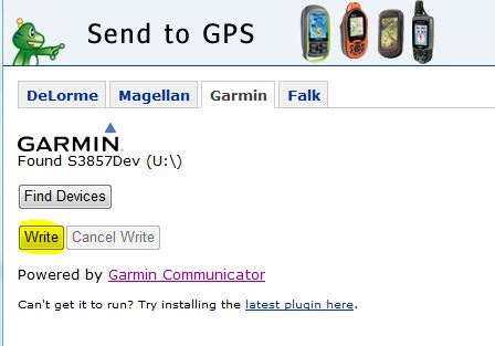

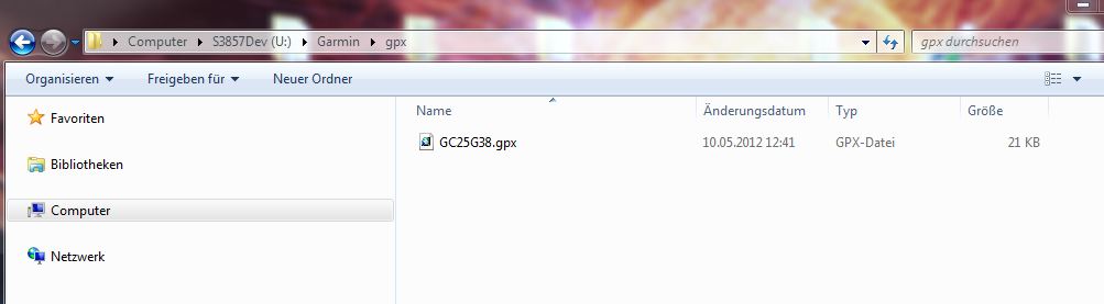

  • es geht über den Umweg mit dem Garmin Tool! Cache einfach an GPS-Gerät senden anklicken, dann im neuen Fenster Garmin aussuchen(Tool runterladen und installieren) Garmin legt dann einen Ordner gleichen Namens im Gerät an. Von dort dann die Dateien in den Importordner verschieben und importieren, wie Gopalfreak aber schon geschrieben hat, ohne Hinweise und Infos!

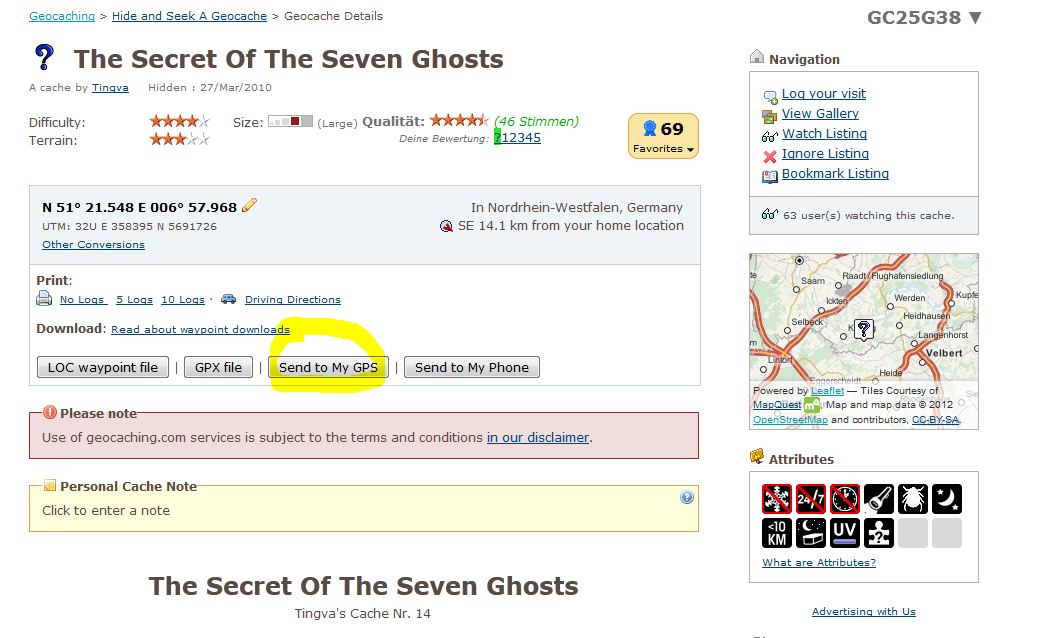

  • Man kann doch als Basic Member einzelne GPX Dateien (zweiter Button) runterladen. Diese müsste man dann 'manuel' wieder auf den GoPal geschoben werden.

    Bei mir hat es funktioniert, das Garmintool installiert und Gerät wurde auch als S3857 erkannt, mache heute Abend mal einen Screenshot und stelle ihn ein!
    Gruß Rabe21

  • Habs getestet und er hat wirklich recht!
    1. Auf den gewünschten Geocache gehen (einloggen nicht vergessen - wenn auch als nicht Premium)
    und dort auf Send to my GPS klicken
    2. Bei den Geräten Garmin auswählen (falls man noch kein entsprechendes Plugin hat wird es einem angeboten)
    Ich hatte es schonmal installiert - daher überspringe ich den Punkt.
    Das S3857 wird als Laufwerk gefunden und erkannt!
    Dann einfach auf WRITE klicken.
    Wenn man dann mal im Dateiexplorer auf das gerät guckt hat die Webseite oder das Plugin einen Ordner Garmin angelegt und
    da in eine Ordnerstruktur das GPX geschrieben.
    Da wir nunmal keinen Garmin haben müssen wir nun die Datei einfach verschieben oder kopieren:
    Dann nach Neustart des Gerätes einmal die GPX Datei importieren und fertig ;)

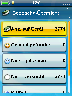

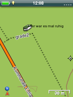

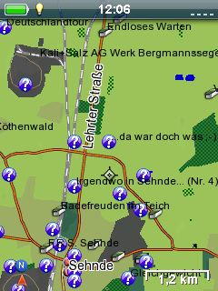

  • Fast wie Comedy hier.
    So habe jetzt ein Magellan der 10000 Caches verwalten kann, richtig gelesen 10000 Caches. Und das alles ohne Wartezeit und in der Kartenübersicht.
    Mein Tipp: mit dem Medion das Cachen lassen. Bestenfalls als Fahrradnavi oder zum Wandern zu gebrauchen. Aber selbst da ist mit der Akkuleistung nicht viel anzufangen. Habe mal ein paar Bilder angehängt wie das bei einem vernünftigen Navi auszusehen hat.
    Damit verabschiede ich mich aus dem Forum und kann alle nur bedauern, die sich mit dem Gerät weiter rumärgern müssen oder auch jene die sich viel Zeit ans Bein binden um das Gerät mit Fremdprogrammen kompatibel zu machen. Aber der Spruch "wer günstig kauft, kauft zwei mal" ist in diesem Fall richtig.
    Auf nimmer Wiedersehen Medion.
