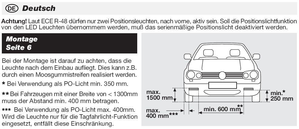

  • Hallo mikee,
    hier sind alle wesentlichen Informationen drauf
    http://666kb.com/i/b9uwhpemrfyzgb90k.png
    Werden die TFL gedimmt als Standlicht genutzt, müssen sie min 350mm über dem Boden und min 600mm auseinander liegen. Und es dürfen nur 2 Positionsleuchten im Betrieb sein, d.h. das reguläre Standlicht muss dann außer Funktion sein (Birne raus)
