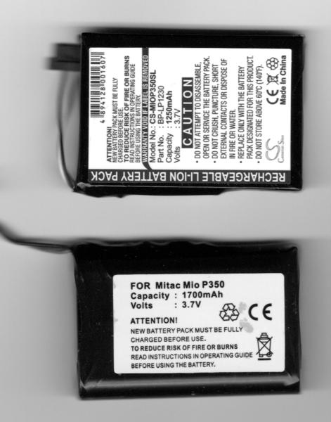

Nur auf deinem 1700mAh steht es auch drauf, bei Manni anscheinend nicht. :002:

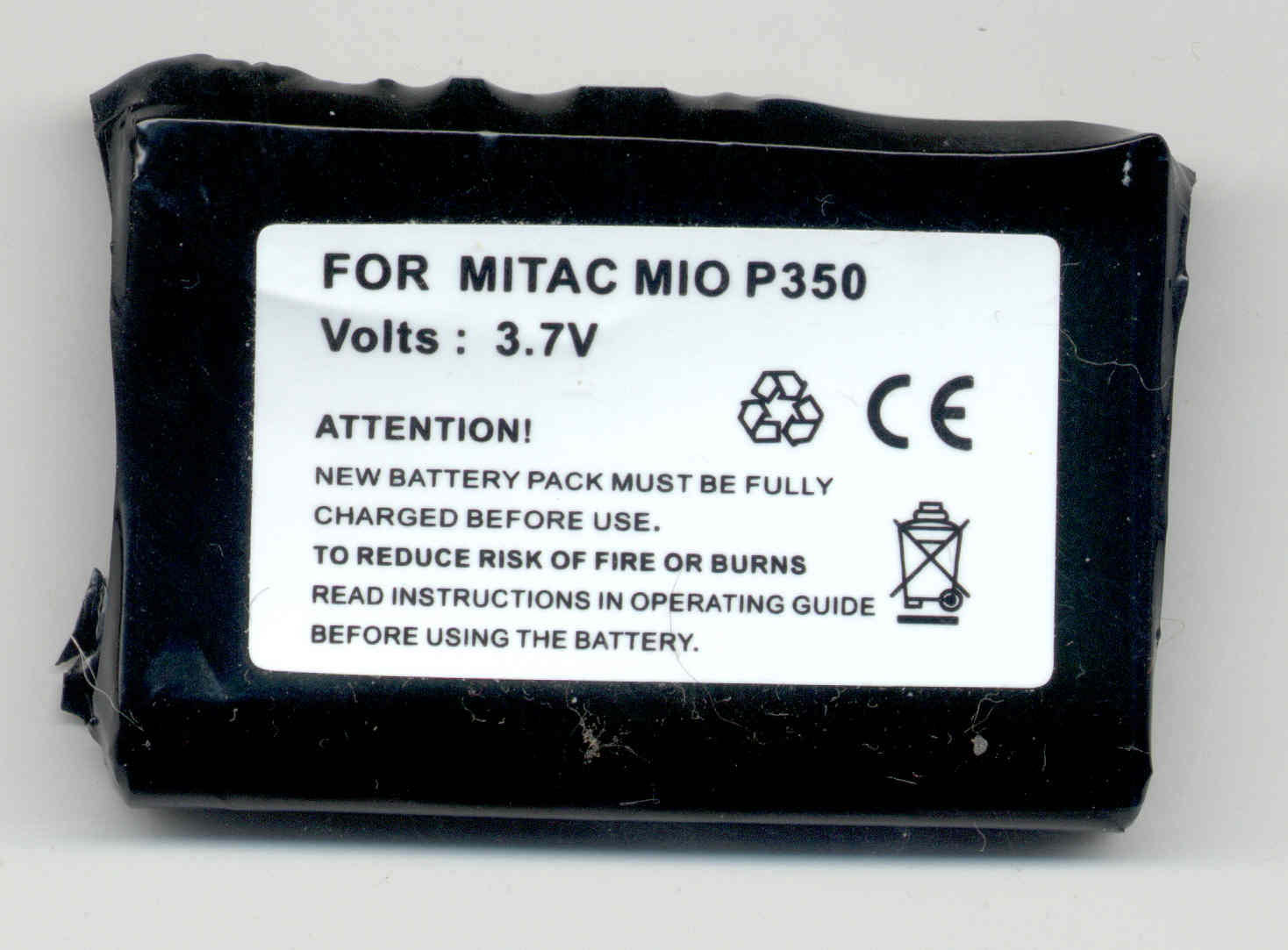

Ich kann mein Navi wieder drücken :icon_mrgreen: , habe noch mehr vom Deckel abgeschabt , und die doppelte Kunststoffummantelung des Akkus entfernt , nach dem einsetzen des Akkus im Deckel nur noch ein dünnen Klebefilm ( wie breites Tesafilm ) zwischen Akku und Display Aluminiumabdeckung .
Diesen Zauber kann ich euch trotzdem nicht empfehlen . :018:

Manni hat sich nicht getraut das Orginalfoto zu posten ... aber ich möchte Euch das nicht vorenthalten, damit weitere Überraschungen erspart bleiben :icon_mrgreen:
[Blockierte Grafik: http://img7.imagebanana.com/img/qxqodmc8/batterie.jpg]
... Pumuckel duckundweg:
Ach, dann hat er nicht den Deckel bearbeitet, sondern die Decke. :icon_mrgreen:

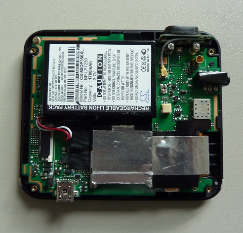

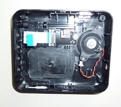

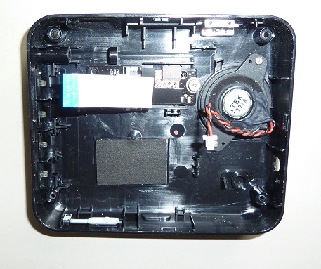

Ich kann Mannis Erfahrungen ebenfalls bestätigen. Da in meinem E3210 der Akku nach 3,5 Jahren hinüber war bin ich auch das Wagnis mit dem 1700mAH Akku (gibts bei ibäh für 7,75 frei Haus) eingegangen. Der Original Akku mit 1200mAH is 6,2 mm dick, der 1700mAH ist 8,15mm! Also aus dem Gehäuse vom Navi das Schaumstoffpad Bild 1 entfernen und die Stege wegfräsen Bild 2 dann passt es Bild 3. Mit dem original Akku lief das Navi 3,5 Stunden, jetzt sind es gut 4,5, dafür hat sich die Arbeit dann doch gelohnt.:happy_011:
