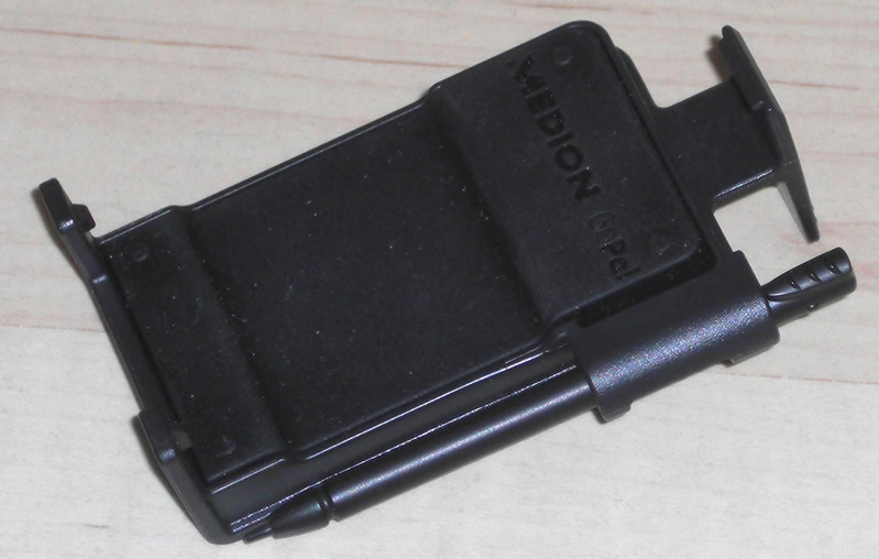

    .........Und man könnte den PNA dann auch zur Not gänzlich ohne Cradle betreiben.
    kann man mit diesem Halter!
    Und mit dem richtigen, entstörten KFZ Lader funktioniert es. Medion ist da nicht so begeistert, wenn man dauernd reklamiert. Die haben noch eine Anzahl Schreiben, die kopiert und an den Kunden gesandt werden, wahrscheinlich noch aus der Zeit wo es in D noch eine Diktatur gab. Nach der 3. Reklamation sind die so beleidigt, dass man auch keine Antwort mehr erhält. :002::icon_mrgreen: Auch wenn man anständig war und freundlich reklamiert hat.
