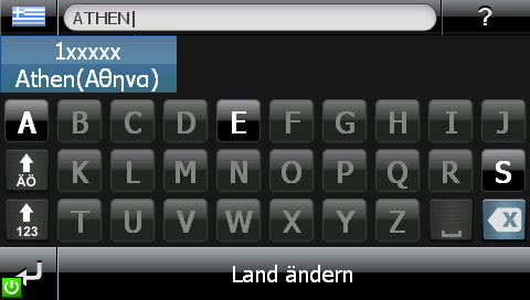

  • Ich denke da noch an Länder mit kyrillischem Alpahabet, das würde doch bedeuten, dass man in solchen Ländern nur navigieren kann, wenn man die Landessprache kennt !?
    Ist so ja nicht ganz richtig, siehe Ralf seinen Shot.
    Gebe unter Griechenland doch mal "Athen" ein, da wird es dir auch angezeigt. :002:
  • Das ist aber schon länger so (Gopal 5) und machen alle anderen Hersteller genauso.
    Die Adresseingabe funktioniert ganz normal in deutscher Sprache, angezeigt wird dann der Ort in der Landessprache, ist im Land zur Orientierung auch besser geeignet.

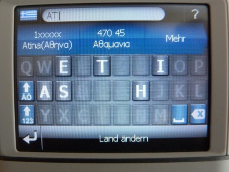

  • Hallo Peter,
    Danke für Deine Hilfe. Ich habe das mal ausprobiert, aber das Ergebnis ist unbefriedigend. Mein Navi zeigt bei Eingabe "Athen" folgendes Bild:
    Wie zu sehen steht bei Athen noch "Atina" in lateinischen Buchstaben, aber das war's dann aber auch, alles weiteren Orte nur noch in Griechisch, die Option "Mehr" im Navi macht überhaupt keinen Sinn mehr, nur die großen Orte haben auch einen Namen mit arabischen Buchstaben. Wenn ich die genaue Schreibweise eines Ortes nicht kenne, habe ich keine Chance, diesen zu finden. Bei Straßen stelle ich mir das noch schlimmer vor.

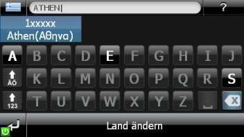

  • Schon richtig und nun tipp mal noch ein h und e ein und was steht dann da. :icon_mrgreen:
  • Ich muss aber dem TE recht geben.
    Bei großen Städten mag noch wissen wie die geschrieben werden, aber für kleinere Städte oder gar Dörfer sieht es dann schon mau aus und man bekommt, bei nicht richtiger Schreibweise, andere Ergebnisse.
    Das gleiche gilt natürlich für D auch, Beispiel (Mühlheim) schreibe das mal ohne erstem h, dann hast du alles mögliche, nur kein Mühlheim. :002:
