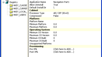

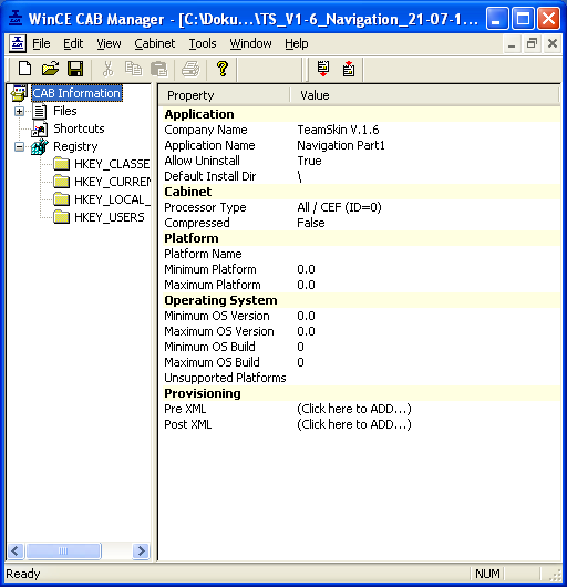

  • Wenn ich des mit dem cab Creator machen will find ich nirgends ne option wo ich registry eintäge adden kann, außerdem soll des auch ohne abfrage vom zielort mit automatischem reboot ablaufen
  • Manni, es geht ihr primär nicht um das Übernehmen in die Cab, sondern nach dem Entpacken auf dem Navi um das automatische Eintragen in der Registry, ohne das GP läuft.
  • Ja Damit konnte ich ne CAB erstelln die funtzt auch nurnoch des mit dem autosetup von SD geht nochnet so ganz. Hab den Ordner 9 genommen und auch ne module.xml dazu.
