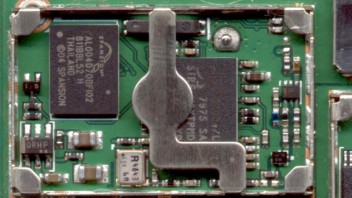

Links neben den GPS Chip könne er es sein , bin mir aber nicht sicher.
Habe jetzt erst Daten über ihn gefunden , deswegen hatte ich damals noch nichts dazu geschrieben , ich bekomme aber die PDF Datei nicht runtergeladen , wahrscheinlich erst zahlen .
Edit:
Unter der Blechabdeckung ( siehe Downloadbereich ) die noch vorhanden war und ich mit viel Angst und Mühe abbekommen habe ist nichts , nur ein freier Platz für irgendwas , sieht so aus wie rechts neben dem Soundchip die freie Stelle .
Gruß Manni -

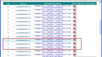

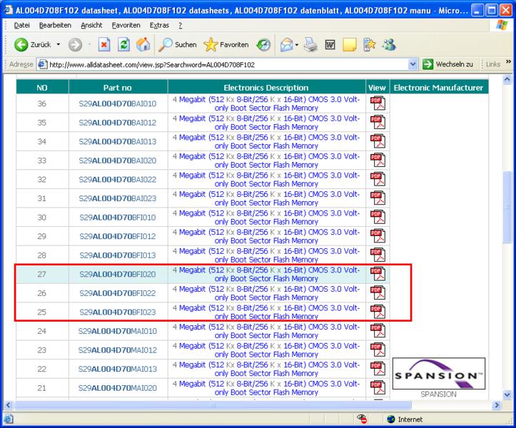

Ich versuche mal die erste PDF anzuhängen von:
"Datasheet
S29AL004D70MAI020 - 4 Megabit (512 Kx 8-Bit/256 K x 16-Bit) CMOS 3.0 Volt-only Boot Sector Flash Memory
Hersteller: SPANSION"Ist aber alles auf englisch, kann ich nichts mit anfangen. Und das noch alles mit GPRS :icon_mrgreen:

Von welchem chip sin des da grad die Daten? Des klinkt unlogisch erstmal ein 3 volt cmos speicher aber gleichzeitig n Flashspeicher wo der bootsektor drauf is? Und in dem einen update menü konnte man doch soweit ich mich erinnern kann uch auswählen ob man bios oder CE updaten will... Und was is da jetzt eigendlich mit dem 64MB winCE gespiegelt?
