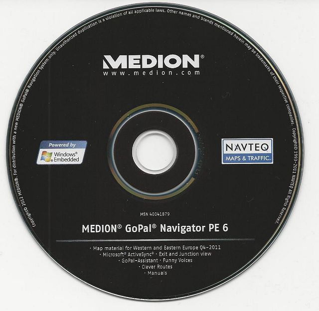

    Und ja eine Gopal 6 PE hat es gegeben. Habe sie als orginal DVD aus der Bucht gekauft.
  • Klingt spannend - kannst du bitte von der 6.1 PE DVD mal ein Bild einstellen ?
    hast du die TMC-Einstellungen mal händisch eingestellt ?
    andere User hatten damals nie Probleme damit. :denk_002:
  • Wie gewünscht die PE6 DVD. :006:
    Ich habe keine TMC-Daten für das P5460, auch in Wiki, nicht gefunden.
    Fals Du sie mir nenne könntest, würde ich den TeamSkin nochmal ausprobieren.
    Den TeamSkin, hatte ich vor kurzem auf dem P5460 bei der Fahrt nach Wittenberg,
    sind von mir 530 km getestet. Ausser TMC alles super. :Respekt:
