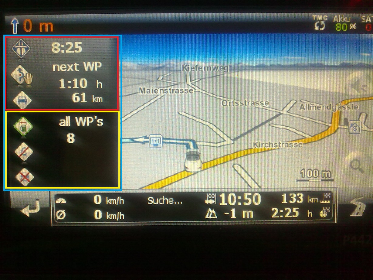

Hallo, noch eine Frage zum NWP Button. Beim aktiviertem NWP Button sieht es folgender Maßen aus
Route mit Zwischenzielen:
Wenn man eine beliebige Stelle auf der Karte berührt, kommt die Ansage „die Route wird fortgesetzt“ und die Führung überspringt zum nächsten Ziel. Und ich sehe da keinen zusätzlichen Button. Blöd ist natürlich wenn man das PNA zufällig an der falschen Stelle trifft, zum Beispiel das Zoom Button vorbei trifft, was während der Fahrt sehr schnell passieren kann auch ohne Motorrad Handschuhe, dann ist ein unvermeidliches Überspringen zum nächsten Zwischenziel angesagt.Route von A nach B:
Wenn man eine beliebige Stelle auf der Karte berührt, kommt die Ansage „die Route wird fortgesetzt“ und die Führung wird sofort gelöscht.Ist das ganze korrekt oder gibt es noch Feineinstellungen bzw. Tricks, die ich übersehen habe?
Sonnst toller "Black Pearl“ Skin, den ich schon mehrere Jahre benutze. Nochmal DANKESCHÖN an alle Beteiligten!
Schöne Grüße
misterjs -
Beim NWP-Modus gibt es keine andere Möglichkeit, soweit mir bekannt.:dontknow:
Wenn meine Meinung zählt…
Ich fahre sehr viel Motorrad mit Navi die unter Folie im Tankrücksack platziert ist (Spielt dabei auch keine Rolle). In der jetzigen Version ist der NWP Button nur bedingt brauchbar. Mein Vorschlag wäre, den Button oben-links (rot), unten-links (gelb) oder als gesamte linke Fläche (blau, ist aber auch übertrieben) zu benutzen. Der Button ist dann immer noch groß genug und man kann ihn nicht vorbei treffen. Siehe Bild.Wie macht man eigentlich Screenshot unter Win7? Mit cecap geht nicht, es muss ActiveSync installiert werden, lässt sich aber unter Win7 nicht installieren.
