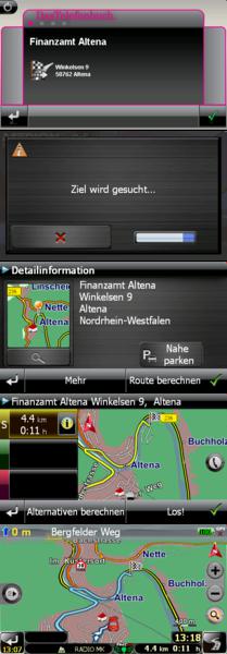

Aufruf des Telefonbuchs (alte Version) aus dem Startmenue heraus (als 'stand-alone')
  • Wer noch beide TVG-Lizenzen besitzt, kann wie in alten Zeiten das 'TB' auch aus einem Startmenue heraus aufrufen und für Anrufe und Routing (Adressübergabe; GoPal wird gestartet) nutzen, mit einer gemeinsamen (neuen) Datenbank. Das funzt auch für alle GoPal V5.x.
    Folgende Anpassungen sind notwendig:
    - den alten (von V4.x) und den aktuellen Setup-Ordner '15' installieren (man muss also beide Lizenzen besitzen!). Achtung: beim alten '15'er muss vor dem Setup die module.xml angepasst werden (-> major="6" für GoPal V6).
    - die 'alte' \My Flash Disk\Navigation\multimedia\TelephoneBook\480X272\TBAPI.DLL (509.952 Bytes) durch die Aktuelle aus \My Flash Disk\navigation\TBAPI.DLL (521.216 Bytes) ersetzen (ist sicherer als ein Verweis)
    Alles weitere ist im Anhang. Den Inhalt des Archivs auf den PNA kopieren, aber auf die richtige Verz.-struktur achten! Wichtig: User, deren PNA eine andere Auflösung als 480x272 haben, müssen die Pfade bzw. -angaben unterhalb von ...\_mobilitysuite\AppPaths entsprechend anpassen!
    Im Anhang auch die \My Flash Disk\Navigation\multimedia\keyboard\Skin480x272\Keyboard.skn im QWERTZ-Style.
    Ich hoffe, ich hab jetzt nix übersehen/vergessen, ansonsten einfach nachfragen. :icon_mrgreen:

    Klappt hervorragend , und das mit nur eine Datenbank .
