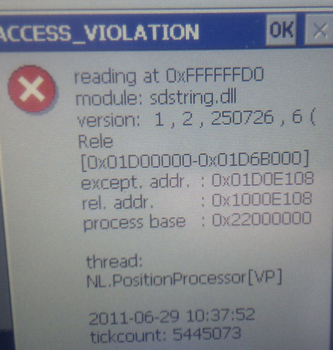

    ich habe ein problem mit meinem gopal 4240.
    bei einer zu fahrenden route hängt sich das navi bei erreichen eines zwischenzieles auf.(siehe fehlermeldung im anhang)beim befehl "nächstes zwischenziel überspringen" besteht das gleiche problem. ich habe es mit meherern routen getestet. es ist kein softreset möglich, nur komplett aus und wieder einschalten hilft.

    kann von euch jemand die fehlermeldung deuten?
    da steht doch bestimmt der "verursacher" mit drin.
  • Na, ich deute mal auf ein Lesefehler in der SDString.dll

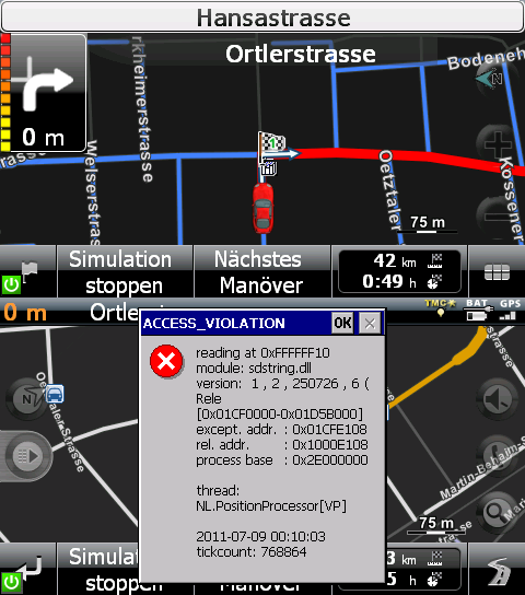

  • Stimmt, mit meiner GPX-Route habe ich bei der V5 keine Probleme (oben), bei der V6 hängt er sich auch auf, wie bei Dir (unten).
