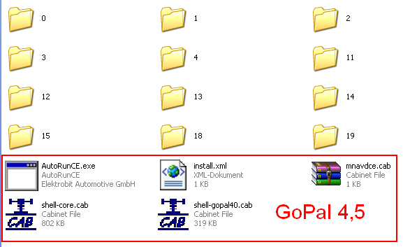

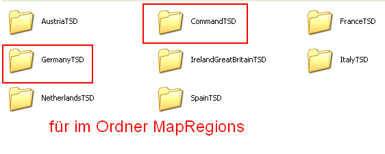

  • Ich vermute auch das du zu viel gelöscht hast.
    Hier eine Installanleitung
    Hier die zu löschenden Ordner/Dateien
    werde die SD nochmal formatieren und die Installation checken.
    Nicht nur die SD. Auch die MFD über's CleanUp Menü. HR nicht vergessen!:002:
    edit: Link berichtigt
    3 Mal editiert, zuletzt von Hepe ()
  • Beim 1. Link würde ich aber eher den nehmen: Link ;)

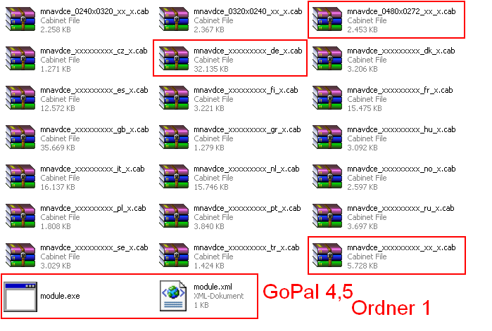

    1. \INSTALL ist für den int. Speicher gedacht -> \My Flash Disk\INSTALL, bei der SD kommt alles direkt nach '\' (sollte der Support eigentlich wissen!)
    2. Mach doch mal 'nen Shot von deinem Ordner '1'
    3. Für den 4430 gibt's noch kein aktuelleres Image.
  • Wie vermutet hast du zuviel gelöscht.
    Da fehlen 2 Dateien mit I und F am Ende der xxx Reihe...
    Hier sind alle Ordner/Dateien aufgelistet und auch die die NICHT gelöscht werden dürfen.

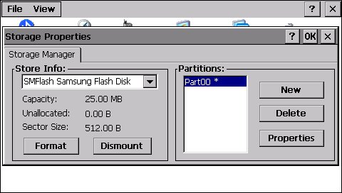

    die Dateien mit der Endung ..I und ..F gibt es bei meiner GoPal4.5 Version nicht auf der OrginalCD. Wenn ich in WinCE im StorageManager nachsehe, ist die FlashDisk nur mit 25MB formatiert. Es ist aber aller Speicher allociert. Ein Dismount oder Format lässt sich dort aber nicht durchführen. Außerdem habe ich keine SoftTastatur auf dem PDA gefunden.
    Werde jetzt hier an der Stelle erst mal den E4430 in die Ecke legen und mir bei nächster Gelegenheit einen neuen holen.
    Leider ist der Support bei Medion auch ratlos. Da habe ich hier bei Euch viel bessere Tips bekommen. Da ich aber den Kaufbeleg nicht mehr finde, ist das Einsenden an Medion nicht economisch. Kann den E4430 ja evtl. noch als MP3 Player an meinen Sohn ausleihen.
