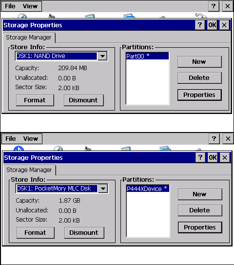

    Kann ich doch nix dafür, wenn ihr den falschen Speicherbereich auslest! :002: Dort werden mir bei meinem P4445 auch nur 26MB (!) angezeigt, der richtige Bereich für die \MFD ist aber dieser hier (oben PNA470, unten P4445):
  • Supi Ralf,
    das Leid eines jeden Supporters,
    Bilder sagen mehr und besser und genauer und eindeutiger etwas, als tausend missverstandene Worte :happy_011:.
    Gruß Wolfgang
  • Na ja, wer in den Eingeweiden von CE rumwühlt, sollte auch wissen, was er da tut. ;)
