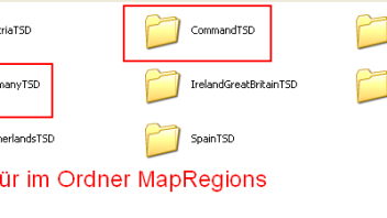

SD Card neu formatiert und nach Anleitung alles drauf kopiert. HR dann "Remove All" + "Format Flash". Bei der Installation kommt es vermutl. beim TravelGuide zur ersten Fehlermeldung "Installing - pictures_part1 Not enough Space ---- There is not enough space in the selected directory -- Choose another directory?"
Vor meinem Crash waren aber alle Apps installiert.
Gute Nacht
Matze
Dann lass doch den Ordner 4 Travelgude erst mal weg um zu sehen ob mit dein Navi alles in Ordnung ist ?
Nur das auf der SD Karte , alles andere kannst du später auf der SD Karte kopieren und nachinstallieren .
Edit:
Und die Karten natürlich die du brauchst .
Aber jetzt nicht anfangen einzelne CAB´s und Ordner auf der SD zu löschen , das Navi ist da schon mal sehr pingelig , stelle sie neu mit vorher Formatieren zusammen .
Gruß Manni

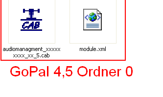

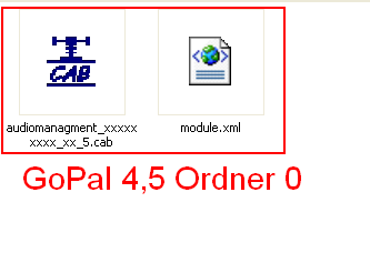

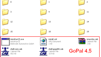

hier ein kurzzer Status. Habe nach Anleitung von Manni nochmals frisch installiert. Leider kein Erfolg. Habe den Medion Support bemüht. Der sagte mir ich soll auf der SD die Installationsfiles in ein Directory "INSTALL" packen. Das geht leider überhaupt nicht.
Versuche jetzt z.Zt. die Hardware zu überprüfen. Kann man das E3340 neu flashen ? Wenn ja, wo bekomme ich das Image her.
Gruß Matthias
Ich glaube noch nicht an einen Defekt am PNA.
1. \INSTALL ist für den int. Speicher gedacht -> \My Flash Disk\INSTALL, bei der SD kommt alles direkt nach '\' (sollte der Support eigentlich wissen!)

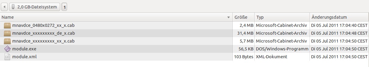

2. Mach doch mal 'nen Shot von deinem Ordner '1'
3. Für den 4430 gibt's noch kein aktuelleres Image.

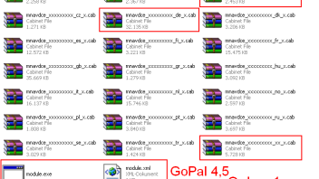

die Dateien mit der Endung ..I und ..F gibt es bei meiner GoPal4.5 Version nicht auf der OrginalCD. Wenn ich in WinCE im StorageManager nachsehe, ist die FlashDisk nur mit 25MB formatiert. Es ist aber aller Speicher allociert. Ein Dismount oder Format lässt sich dort aber nicht durchführen. Außerdem habe ich keine SoftTastatur auf dem PDA gefunden.
Werde jetzt hier an der Stelle erst mal den E4430 in die Ecke legen und mir bei nächster Gelegenheit einen neuen holen.
Leider ist der Support bei Medion auch ratlos. Da habe ich hier bei Euch viel bessere Tips bekommen. Da ich aber den Kaufbeleg nicht mehr finde, ist das Einsenden an Medion nicht economisch. Kann den E4430 ja evtl. noch als MP3 Player an meinen Sohn ausleihen.
Danke für Eure Hilfe
Matze
Die ..I und ..F habe ich auch nicht auf meine Original DVD GPAE 4.5 A .
Wenn ich mich nicht irre kamen die ..I und ..F mit GP 4.55 oder GP4.7 dazu .
Ich schau grad nach .
Edit:
ab GoPal 5 sind sie dabei .
Gruß Manni

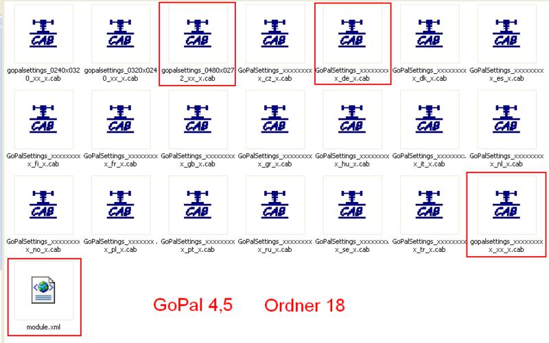

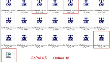

Wie vermutet hast du zuviel gelöscht.
Da fehlen 2 Dateien mit I und F am Ende der xxx Reihe....
Gab es in der 4.5 noch nicht.:002:
