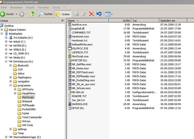

Die mscr ist eine MortScript Datei.
Gehe mal in MFD -> Programme -> MortScript , da musst du mal nachschauen ob
a) eine AutoRun.exe und MortScript.exe vorhanden ist.
am besten du machst mal einen Shot dieses Ordners.TotalCommander häng ich mal mit dran, nicht entpacken sondern in exe umbenamsen.

Mmmh, kann da auch nichts negatives entdecken.:dontknow:
Dann soll sich Navirunner mal da ranwagen. -
