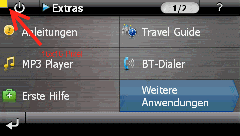

der Explorer wird im Extramenü aufgerufen
oben links 16x16 Pixel , etwas länger gedrückt halten

Habe es nochmals rundher rum versucht, auch nach eurer guten Abbildung nochmal.Das einzige was ich damit erreiche ist das ich z.Z. in das neue gute Starthauptmenü Navi/Programme komme.

Also Entwarnung, ihr habt natürlich recht. Ein Explorer läßt sich da mit einem kleinen 16x16 Feld links über dem blauen Pfeil aufrufen. Damit sind die vF nicht raus in der 5.5A-91940. Jetzt hab ich auch nochmal exakt gesehen wie und wo das sein muß.
